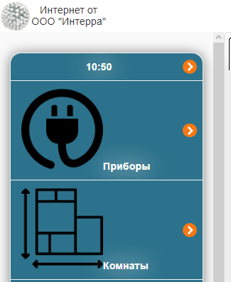

VooDooN писал(а):Вчера поставил себе цель разобраться, как же изменить оформление главного меню
Opera Снимок_2018-02-08_105015_192.168.0.251.png (29.89 КБ) 6777 просмотров
Где можно уменьшить размер иконок и убрать отступы от краёв (padding который)? Я давно себе отступы убирал, но сейчас уже не помню где именно.
