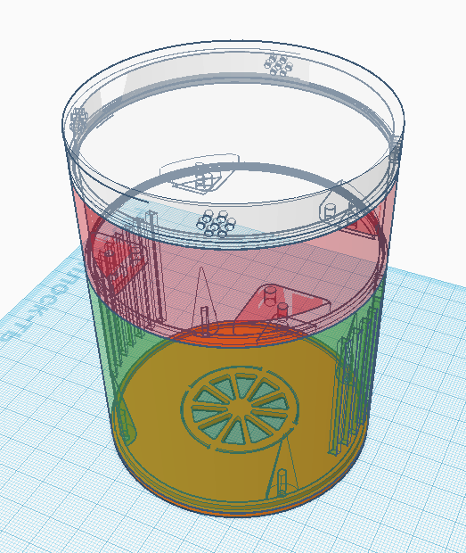

всё готово кроме микрофонов, часть деталей заказана, как решим что делать с микрофонами так плату закажу.
Вот сделал под неё корпус, на этой неделе закажу
https://www.thingiverse.com/thing:2770677
