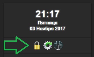

Gelezako писал(а):да, в модуле "устройства онлайн" всё верно отображает, но вы не поняли мой вопрос. Я не понимаю принцип действия вашего модуля. Что должно происходить если я в настройках для телефона выставил yellow и если он пропал из сети? Что оно даёт? Какая реакция, где смотреть?
Да собственно так же, как и до модуля...
Во-первых система должна произнести что-то вроде "Статус <чего-то, связи к примеру> изменился на красный. Недоступен какой-то смартфон <это как раз та фраза, которую напишите в строке>". Во-вторых выставит соответствующие свойства у объекта (Communication в данном случае) на желтый. Ну и в третьих виджет, который есть у всех в системе изначально вот такой примерно
должен измениться примерно так
Это собственно работало и до модуля. С ним более гибко и удобно настраивается.
