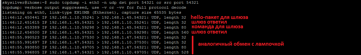

Если у кого есть желание подебажить, то крайне полезно смотреть реальный трафик на интерфейсе сервера.
У себя в одной консоли запускаю
 tcpdump -i eth0 -n udp dst port 54321 or src port 54321
а в другой уже отправляю команды.
В захваченном трафике должны увидеть:

Да, видна проблема, скрипт отправляет трафик с неправильного интерфейса.
# tcpdump -i enp1s0 -n udp dst port 54321 or src port 54321
dropped privs to tcpdump
tcpdump: verbose output suppressed, use -v or -vv for full protocol decode
listening on enp1s0, link-type EN10MB (Ethernet), capture size 262144 bytes
12:48:34.941708 IP 172.16.1.11.54321 > 58.83.200.12.8053: UDP, length 32
12:48:35.211312 IP 58.83.200.12.8053 > 172.16.1.11.54321: UDP, length 32
12:48:40.596837 IP X.X.X.X.59089 > 172.16.1.11.54321: UDP, length 32
12:48:50.578899 IP 172.16.1.11.54321 > 58.83.200.12.8053: UDP, length 32
12:48:50.848457 IP 58.83.200.12.8053 > 172.16.1.11.54321: UDP, length 32
X.X.X.X - это мой белый IP адрес, смотрящий в интернет.
172.16.1.1 - смотрящий в локальную сеть.
172.16.1.11 - шлюз сяоми

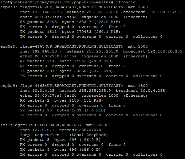

Помимо своего боевого сервера на кубике (Debian 7, PHP 5.4, один eth-порт), смоделировал два варианта:
1. Виртуалка Debian 9, PHP 7.0, три eth-порта (два бриджа в реальные сети хостовой машины - eth и wifi, и один nat), шлюз по умолчанию в подсеть отличную от целевой подсети, где находятся сяоми девайсы.
2. Хост Windows 7 x64 Pro, PHP 7.0, три сетевых интерфейса (eth, wifi, вирт. eth для VirtualBox), шлюз по умолчанию аналогично в подсеть отличную от целевой подсети.
Во всех трех случаях поиск устройств как по ip, так и по броадкасту работает штатно. Даже биндить сокеты не приходится, если в качестве броадкаста указать 192.168.1.255 вместо 255.255.255.255.
Если все же оставлять 255.255.255.255, то для корректной работы нужно забиндить сокет к нужному интерфейсу. Пожалуй, пока остановлюсь на втором варианте и вынесу ip-адрес сетевого интерфейса, смотрящего в целевую подсеть, в настройки.
