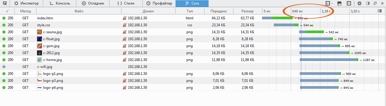

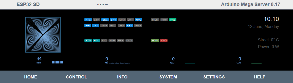

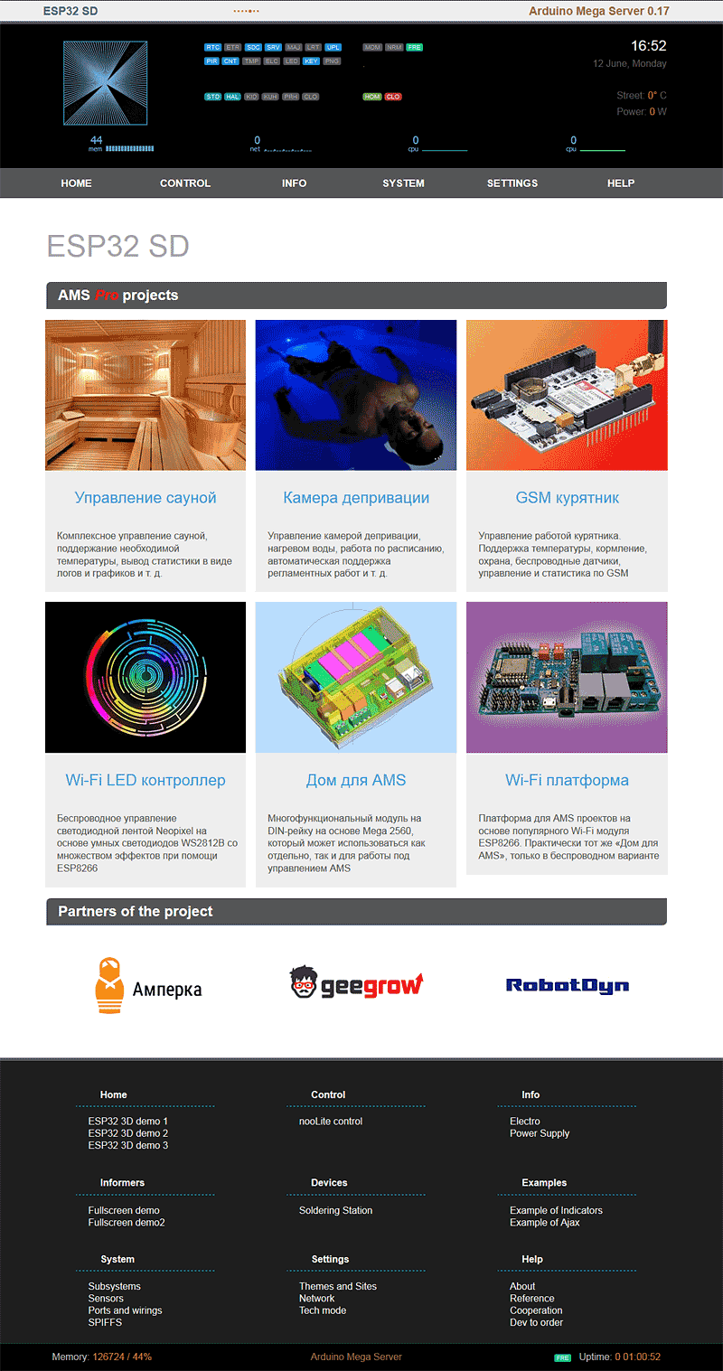

Ещё немного скриншотов и тайминги для тех, кто понимает. Всё работает просто мгновенно и фактически сняты все ограничения на использование графики и объёмных JavaScript библиотек в АМС.
Разницы с «настоящими» сайтами нет никакой — я просто взял кусок кода со своего сайта в Интернет и вставил его в АМС — даже править ничего не пришлось — всё работает точно так же как по функционалу, так и по скорости.
- Интерфейс AMS для ESP32
- ams-esp32-site.png (111.11 КБ) 8843 просмотра
- Тайминги ESP32
- esp32-timings.png (18.01 КБ) 8843 просмотра

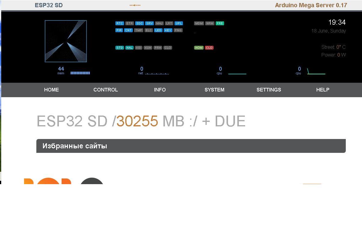

Скомпилировалось без проблем. только гораздо дольше , чем 8266. Может нетбук очень слабый. При первом запуске очень долго открывался Веб. После двух перезагрузок очень быстро. Теперь надо разбираться с железом. Oled экран не хочет компилиться в 1.6.5 Ему надо старше 1.8.2 А с LCD 20*4 вообще не понятно - экран работает , но не хватает контрастности. Может быть из - за высокой скорости I2C шины. Заболел экраном Nextion. Очень хочется вставить в корпус D9MG. Сейчас попробую прицепить NRF24. Но из стандартных примеров не хотел компилиться. Буду ждать новых библиотек. Еще раз спасибо за науку !
Re: Arduino Mega Server для ESP32
Я на своём железе разницы не вижу, всё очень быстро.Скомпилировалось без проблем. только гораздо дольше , чем 8266. Может нетбук очень слабый.
Что-то мне Nextion не показался — цвета бледные, но это полбеды, а с нажатиями просто беда, резистивный экран работает ужасно.Заболел экраном Nextion.
Я не тестировал периферию — будет возможность — поэкспериментируйте с DS18B20, nRF24 и прочим.Сейчас попробую прицепить NRF24.
Так две недели только периферией и занимался - первым делом SD карта ( очень легко ) , из далласа максимум выжал - скетч из примеров увидел только -127 С . Вроде не ругался. А вот только что на NRF24 обругал что нет #include <avr/pgmspace.h> . Ломать библиотеку не охота ). С LCD экранами вообще ругань сплошная. Все примеры для периферии с официального сайта ESP32.net требуют старших версий IDE 1.8.2
У меня 50-55 С. Там в модуле Abstract можно включить вывод в сериал температуры модуля. Там же можно включить вывод показаний датчика холла. В качестве бонуса там есть настраиваемый скользящий цифровой фильтр, сглаживающий колебания показаний датчика холла.
А в сериал ничего не валится потому, что я вывод отключил — всё равно цифры размера свободной памяти не меняются.
