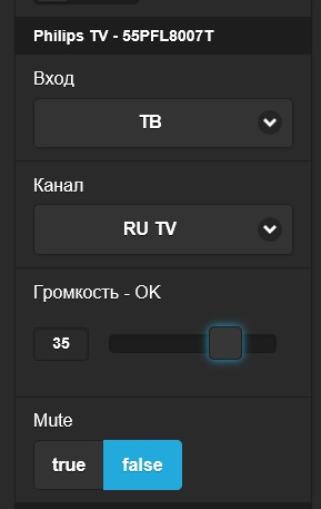

Сделал пока вот такое управление ТВ в меню:
Хотелось сделать для "Mute" обычный chekbox (просто "галочку"), но что-то не нашёл его. Его нет в системе ?

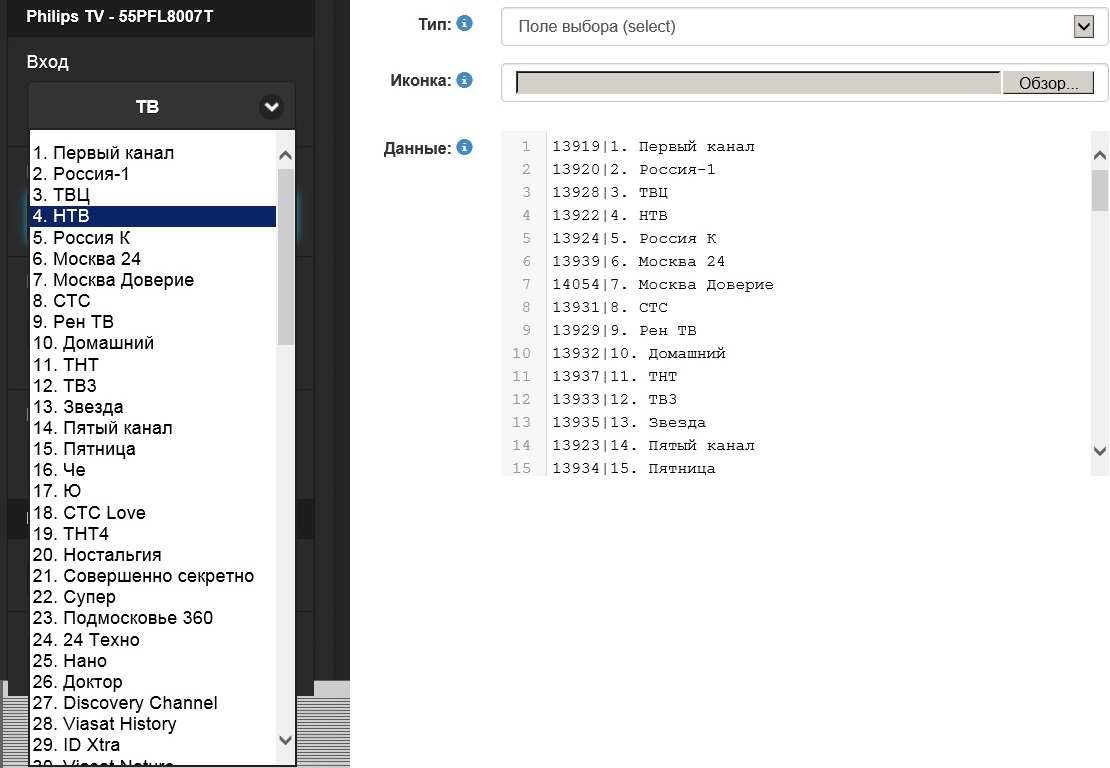

Хочется создать свойства например "Channel1Name" и присвоить ему значение "Первый канал", "Channel1ID" присвоить значение "13919", "Channel2Name" = "Россия 1", "Channel2ID" = 13920, и т.д. Количество каналов изначально неизвестно. Я так понимаю это делается как-то через foreach ?
Сделал в меню вот такой выбор канала, но при новом сканировании их ID меняются, а забивать вручную в список под сотню каналов...

Благодаря помощи skysilver, за что ему огромное спасибо, удалось считать скриптом список каналов с ТВ в свойства объекта. Теперь не надо вручную забивать в свойства ID каналов при их повторном сканировании.

Я ради интереса тоже делал голосовое включение часто используемых каналов, но обычно им не пользуюсь. Использую вот такое меню (выбор входа, канала, управление громкостью):

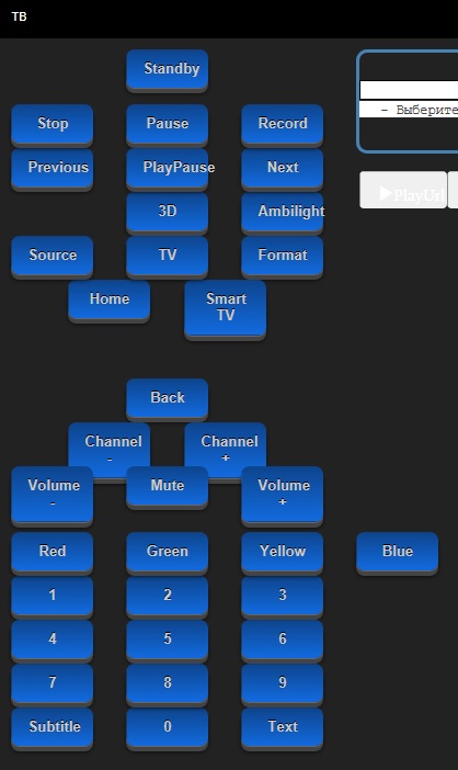

или всплывающий виртуальный пульт на сцене:
Раз у вас работает голосовое включение каналов, то видимо управление без голоса уже настроено и нет смысла выкладывать методы, которые использую я?
