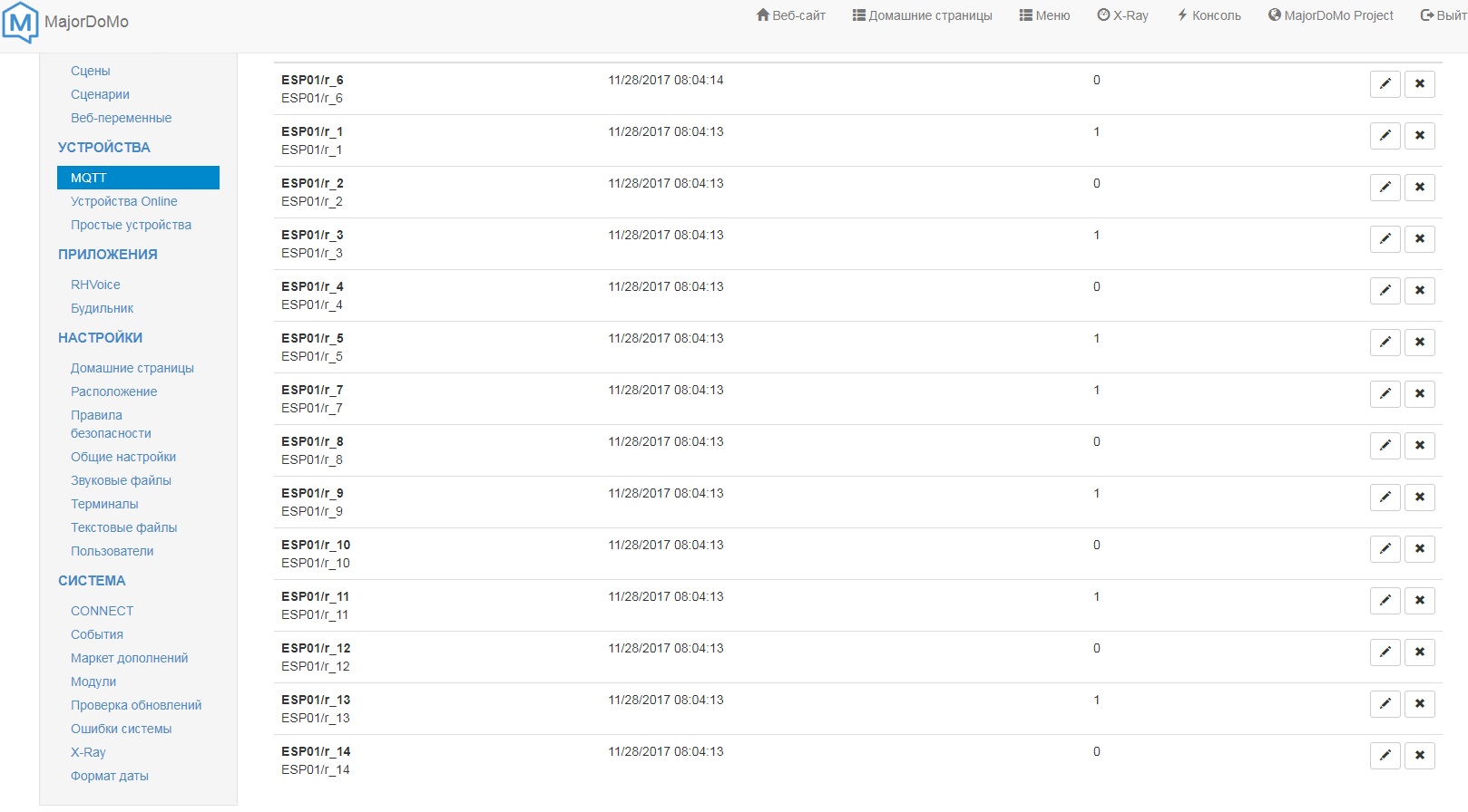

пробую попутно второй вариант, с отправкой массива данных в мажордом, отправил массив в строковом виде, приходят данные по состоянию 8 реле всего на одном топике в виде "00000000" ну и в зависимости от состояния реле нули на 1 меняются
теперь осталось дойти умом как и где прописать мажордому чтоб в зависимости от выключателей он эту строку побитово менял, не затрагивая остальные быты, в СИ оно выглядело примерно так PORTB |= (1 << PB2);
а вот как подобное написать на php ваще не соображу

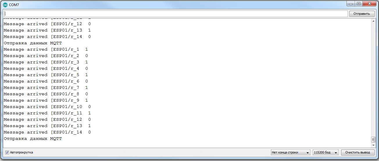

отправка данных MQTT пока выглядит вот так
void MQTT()                                   //публикуем топик с состоянием режима
  if (millis() - last_mls2 > 1000)            //периодичность публикации топика
  { last_mls2 = millis();
   A = "";
  for (int i=0;i<8;i++)
      A = A+char(Dannie[i]+48);
    client.publish(relays_Relays, String(A).c_str());
    Serial.println("Отправка данных MQTT");
и вот скрин, что получает мажордом

Попробовал ваш вариант - без изменений, все так же только 5 топиков
ZyaK
Сообщения: 421
Откуда: Ижевск
Re: mqtt нужна помощь
Сообщение ZyaK »
УРААААА победил это китайское чудо!!!!
Шлет 14 топиков каждую секунду без единого пропуска! :D :D :D
