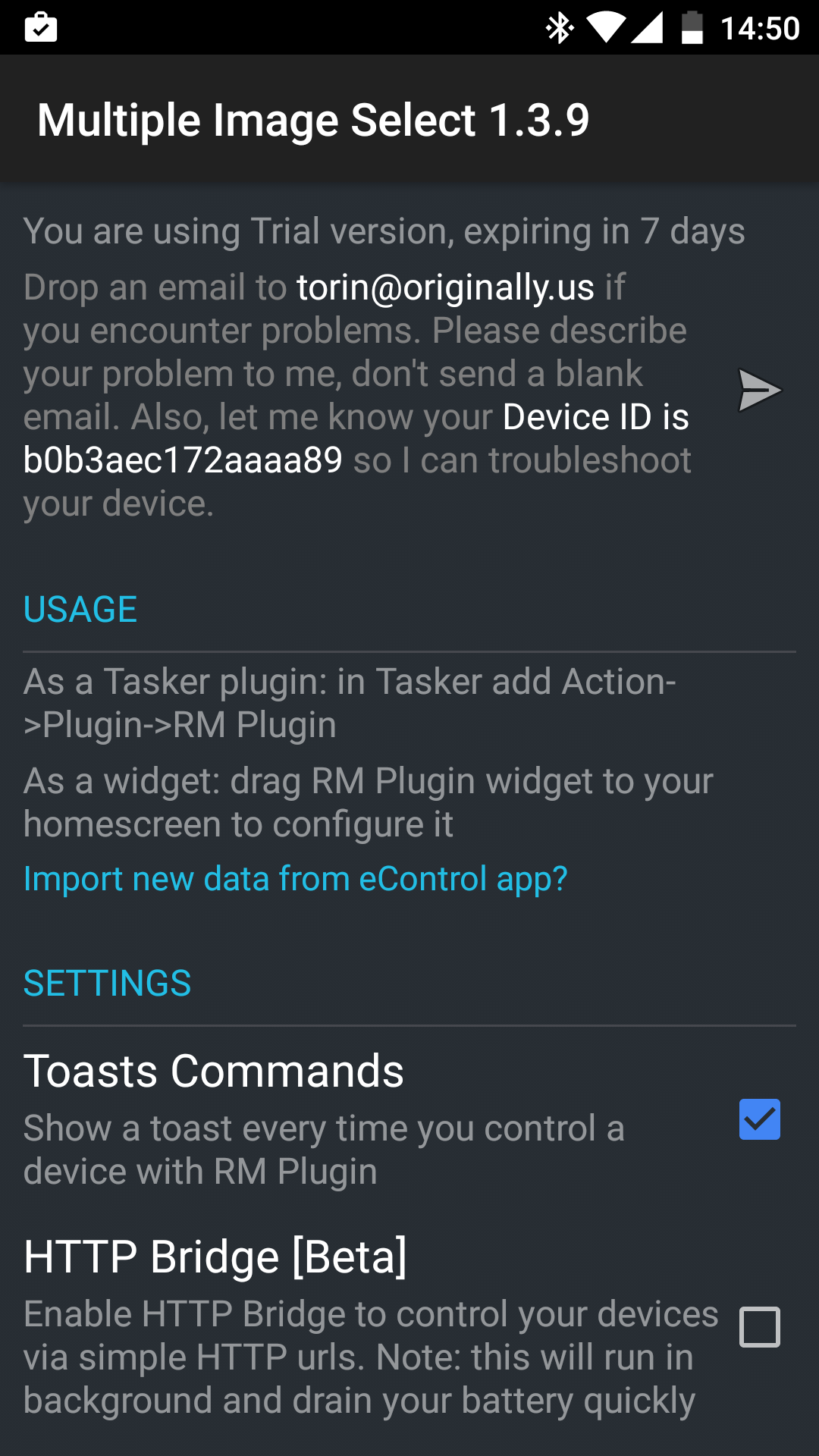

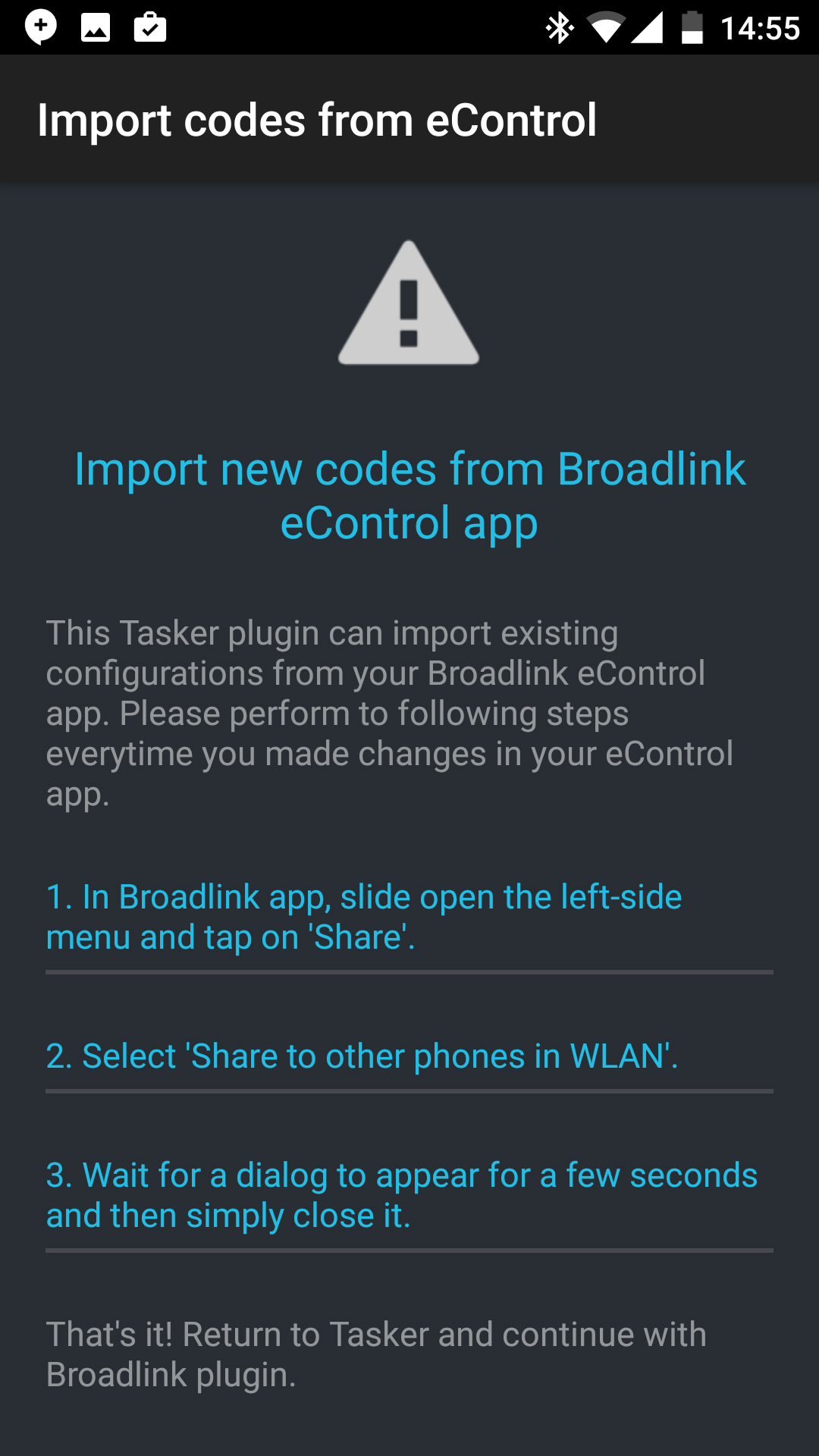

PS: Если не трудно - скиньте хотя бы скрин с проги бродлинка, как там в таскер отправляется... Просто не пользовался плагином таскера ни разу.
Программа ставиться из маркета, Broadlink RM Tasker Lite
Вот примеры настроек этой программы, и инструкция, как заимпортить настройки с программы braodlink.
Я так понял, что в SDK есть такая функция обмен конфигурацией между телефонами, думаю какой то пакет широковещательный или что то еще.
фотоSPOILER_SHOW

А в чем проблема запустить снифер на андроиде? Там всего три кнопки нажать. Старт-стоп-сохранить.
А Broadlink RM Tasker тоже запускает свой Bridge. т.е. без телефона уже вы не сможете управлять.
Зачем вам промежуточный девайс?!
