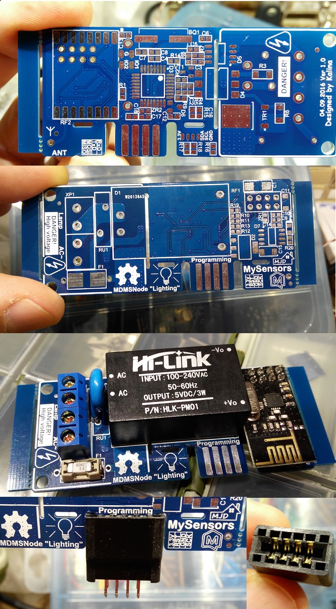

kalina
Сообщения: 180
Re: MDMSNode "Lighting"
Сообщение kalina »
Обсуждение MDMSNode "Lighting" доступно теперь и на mysensors forum.
kalina
Сообщения: 180
Сообщение kalina »
Сегодня получил печатные платы. Выглядят неплохо. Выкладываю несколько фоток. Продолжение следует...))
