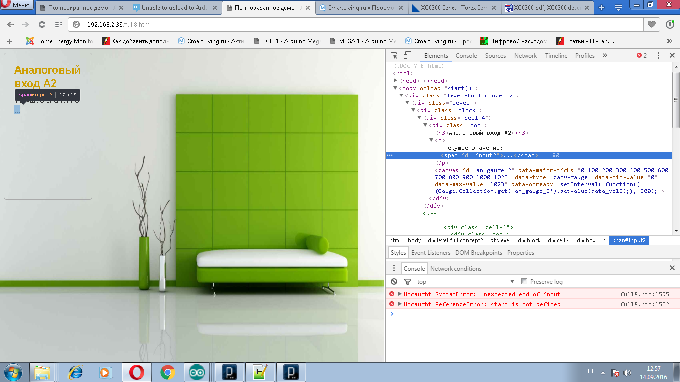

Пробую найти библиотеку в АМС которая рисует спидометр и выводит состояние аналогового порта. Пошел по примитивному пути - вырезал из файла sample1.htm один индикатор , добавил картинку , но чего то не хватает ( знаний точно ...). Я догадываюсь, что ID в системе должны быть уникальными. Как промежуточный результат картинка
Re: визуализация данных
Код для этого использовал на подобии Full2 . Просто добавляете Full8 и в файле меню добавить ссылку на него. Сам спидометр не выводится, хотя он в системе есть. Пробую разобраться ,но не получается...Или вообще такой подход в принципе не правильный?
угу, не хватает кода который рисует прибор
сам код физически находится в SAMPLE1.JS(в начале,там где много всяких букв ;) ),ты его не подключил поэтому и не рисуется
вычленил отдельно код скрипта во вложении,
библиотека хочет загрузить файл шрифта из интернета что бы рисовать цифры которые внизу,библиотека кешируется, я правда не знаю на сколько
вот наслаждайся
P.S.библиотека оказывается работает и с моим кодом, причем весит почти в половину меньше и не хранит файл digital-7-mono.ttf
если нет возможности загрузить digital-7-mono.ttf, то циферки на циферблате будут круглыми, если удалось , то как на семисементном индикаторе
блин у тебя оказывается в файле все есть ;) первый раз глянул не до конца, ты там скобку забыл закрыть

Абалдеть!! Спидометр появился. Но стоит на нуле. Теперь надо научиться подцеплять значения сенсоров. Значит всё таки Это не миф и АМС умеет работать с библиотеками графиков. Осталось найти " полное собрание сочинений " и установить в систему, да ещё бы иметь возможность выбирать стиль индикаторов. Я догадываюсь , что это надо будет делать руками для каждого значения. Но все таки это прогресс для меня. Ну и дальше останется история значений....
PS. Внешний вид точно такой же как в Sample1 . Значит чего то подгружает ?
