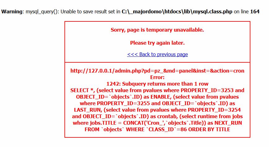

менял настройки времени повторов и название
и вот

модуль теперь невозможно переустановить

m-malva писал(а):менял настройки времени повторов и название
и вот
а повторяющихся названий нет?
если есть то надо поменять название, это можно сделать через "Объекты"-"Cron"
