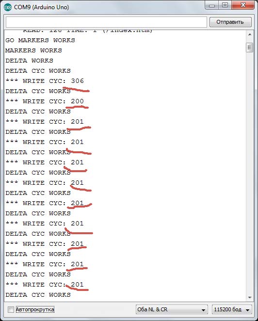

Вопрос знатокам на засыпку: почему в стандартной библиотеке ESP8266WiFi
WiFiClient client
client.write(55);
client.write(buff, rsize);
запись что байта, что целого буфера занимает ровно 200 миллисекунд вместо положенной одной миллисекунды? И как с этим бороться?
Логика подсказывает, что время тратится не на запись, а на что-то другое.
Те, кто может помочь разобраться в этом вопросе могут проанализировать код стандартной библиотеки ESP8266WiFi и/или поэкспериментировать с её примерами.
При этом сервер ESP8266WebServer отдаёт данные клиенту с нормальной скоростью, то есть система в принципе может работать как положено.

200 миллисекунд это БЕЗУМНО много, это 0,2 секунды на запись одного байта — я просто не могу найти в дебрях библиотек, где это безобразие происходит. И это не зависит от объёма записи — 128 байт — тоже 200 миллисекунд.
Как это назвать, кроме как очередным приколом Ардуино, я не знаю.

Всё правильно, если сервер ESP8266WebServer, то он летает потому, что использует другой механизм отдачи клиенту, а нам нужно, чтобы заработал
или его эквивалент.
Меряю, например, так:
                  unsigned long startWrite = millis();
                  sclient.write(b);
                  unsigned long longWrite = millis() - startWrite;
                  Serial.print("*** WRITE: ");
                  Serial.println(longWrite);
А в чем собственно проблема то? Это как раз время передачи по сети 1го байта информации. В начале ESP-шка была соединена с каким-то сервером в инете (из примера). До него write шел примерно 150-160 мс. Ради эксперимента указал свой роутер (самый короткий путь)) write стал проходить за 2-5 мс. До сервера МД - 50 мс. По-моему все логично...чем дальше пункт назначения и медленнее интернет - тем дольше идет пакет. Или я чего-то не допонимаю?

Проблема в том, что АМС отдаёт данные клиенту на всех платформах со скоростью 70 КБ в секунду, а на ESP8266 — со скоростью 0.6 КБ в секунду, что примерно в 100 раз медленнее.
Виновник чётко определён — это стандартная функция
client.write();
которая на всех платформах работает менее 1 миллисекунды, а в реализации на ESP8266 ровно 200 миллисекунд.
У меня есть интуитивное предположение, что отрабатывает она также быстро, а 200 миллисекунд это какой-то флаг, которого она ждёт.

Скинь код, который так тормозит. Ибо я не смог повторить ситуацию)).
Я открыл стандартный сэмпл (wifiClient вроде назывался), в него воткнул твой код
                  client.write(55);
Получил отклик 2 мс (на скрине в предыдущем сообщении)...
PS: Т.к. это время зависит от сервера, на который осуществляется запись, есть предположение, что client.write ждет окончание записи. Нужно просто отключить цикл ожидания в этой функции (если он там есть). Дома покапаю библиотеку...там должно это быть.

Стандартный пример WiFiWebServer. Проблема очевидна.
Код во вложении.
200 миллисекунд
