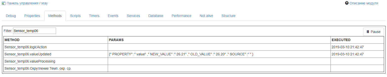

Если этот метод вызывается при изменении, то там в параметрах
$params['PROPERTY']
$params['NEW_VALUE']
$params['OLD_VALUE']
$params['SOURCE']
никакого $params['temp'] нету, поэтому и получаем 0...
'temp' - это же свойство объекта, которое мне нужно округлить.
Re: Помогите! Округление температуры из Modbus по TCP
yden писал(а): Пт сен 21, 2018 9:33 pm 'temp' - это же свойство объекта, которое мне нужно округлить.
Это не так работает. Загляни в икс-рей на вкладку Методы. Там сразу увидишь какие-параметры передаются в метод при его вызове и как они называются. Выше уже дали подсказку. Скорее всего тебе нужен параметр $params['NEW_VALUE'].

Решение проблемы оказалось куда проще, чем я мог предположить, про это уже писал sergejey и yden Спасибо им! Ни разу не писал подобную инструкцию по этому сильно не пинайте.
Инструкция по округлению передаваемых параметров с esp, по протоколу MQTT в данном случае описываю температурные параметры, соответственно с остальными параметрами проделываем аналогичную процедуру, только в своем классе.
1. Нужно зайти в настройку класса STempSensor и создать новый метод "tempChanged". В коде ничего не прописываем!
2. Затем там же создаем новое свойство "tempRounded" и в графе "Запускать метод при изменении " выбираем "tempChanged"
3. Затем заходим в метод свойства объекта, у меня "Sensor_temp06" и нажимаем настроить "tempChanged"
4. Прописываем код.
// Получаем данные от сенсора
$value = $params['NEW_VALUE'];
// Выполняем округление с точностью до одного знака
$value = round($value, 1);
// Сохраняем обработанное значение в свойство объекта
$this->setProperty('tempRounded', $value);
5. Идем в плагин MQTT, ищем наш датчик и в графе "Свойство" выбираем вместо "value" наше прописанное свойство "tempRounded"
6. Радуемся округленным значениям.
