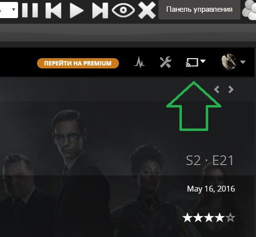

Подскажите есть ли такая возможность, выбирать фильм на планшете(сцене) а смотреть уже на телевизоре?
- nick7zmail
- Сообщения: 7573
Re: Plex Media Server/Home Theater
У плекса в вэбке есть значек "транслировать"...мне кажется через него можно.
Youtube по крайней мере так отлично работает...на телефоне видео выбираю, нажимаю подобную кнопку - на телеке запускается приложение ютуба, и открывается это видео..
