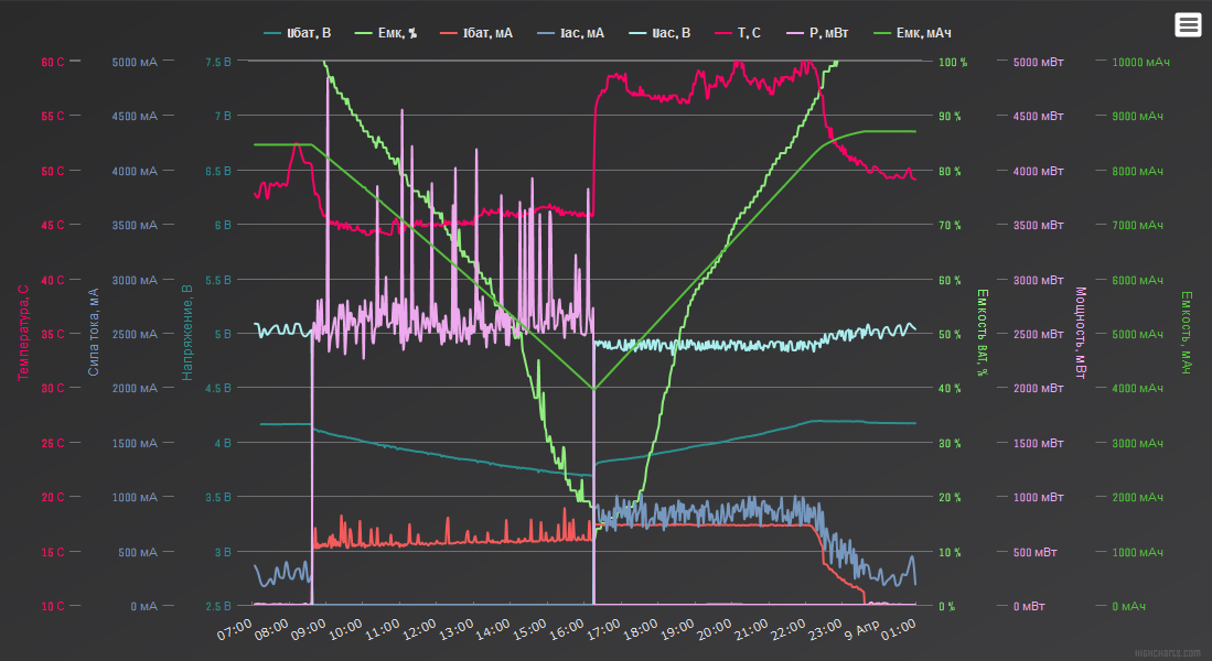

Обновил исходные коды цикла и метода (см. первое сообщение темы). Добавились новые контролируемые параметры. Кому актуально, обновляйтесь. :)
Мой вариант отображения параметров в виде графиков:
При работе от сети
Питание от сети
Питание от сети
Цикл разряд-заряд. Визуально тут, конечно, хаос. :) Но видимость тех или иных графиков можно выключать кликом по легенде.
Цикл разряд-заряд
Цикл разряд-заряд
В качестве АКБ использую четыре литевых банки 18650 из старой батареи от ноутбука.
Интеллектуальной зарядкой (BT-C3100) намерял 8500 мАч получившейся емкости. Контроллер заряда кубика посчитал примерно столько же. От АКБ моя конфигурация работает больше 8 часов.

Re: Цикл и метод контроля параметров электропитания Cubietru
Графики построены с помощью Highcharts.
Создана домашняя страница с типом HTML-код. Код графика такой:

В массиве name = [] нужно прописать свои имена свойств. Эти свойства, конечно же, должны иметь историю значений.
names = ['Cubietruck.uBAT', 'Cubietruck.capBATperc', 'Cubietruck.iBAT', 'Cubietruck.iAC','Cubietruck.uAC','Cubietruck.tempAXP','Cubietruck.pBAT','Cubietruck.capBATmah'],
Не забываем проверить, чтобы по указанным путям лежали файлы:
<script src="/highcharts/js/highcharts.js"></script>
<script src="/highcharts/js/themes/dark-unica.js"></script>
<script src="/highcharts/js/modules/exporting.js"></script>
И немаловажный момент - получение данных в формате JSON за определенный период. Это строка
var url =  "/highcharts/getjson.php?p=" + name + "&type=24h";
Т.е. вызывается скрипт getjson.php с параметрами (имя свойства и период выборки). На форуме уже есть более продвинутое решение получения JSON через сценарий. У меня пока руки не дошли довести до ума, поэтому файл getjson.php выкладываю как есть.
getjson.zip
(2.08 КБ) 629 скачиваний
Пожалуйста. ;)
А начать, думаю, следует с проверки getjson.php.
Т.е. кладем его в нужное место, пишем в браузере примерно так
http://IP_server/highcharts/getjson.php?p=Cubietruck.uBAT&type=24h
и наблюдаем такую картину
[[1430162754000, 4.138],[1430163062000, 4.137],[1430165526000, 4.137],[1430165834000, 4.136],[1430166141000, 4.137],[1430166450000, 4.136],[1430166758000, 4.137],[1430167065000, 4.138],[1430167374000, 4.137],[1430167682000, 4.136],[1430167990000, 4.137],[1430168298000, 4.137],[1430168605000, 4.138],[1430168913000, 4.137],[1430169222000, 4.136],[1430169586000, 4.138],[1430177286000, 4.138],[1430177594000, 4.137],[1430177901000, 4.138],[1430178210000, 4.137],[1430178518000, 4.138],[1430179134000, 4.138],[1430179442000, 4.137],[1430179749000, 4.138],[1430180058000, 4.137],[1430180366000, 4.138],[1430180674000, 4.137],[1430180982000, 4.138],[1430182214000, 4.138],[1430182522000, 4.137],[1430184061000, 4.137],[1430184370000, 4.138],[1430184678000, 4.137],[1430186834000, 4.137],[1430187143000, 4.136],[1430187451000, 4.137],[1430188374000, 4.137],[1430188683000, 4.136],[1430188991000, 4.138],[1430189299000, 4.136],[1430189607000, 4.136],[1430189915000, 4.137],[1430191147000, 4.137],[1430191455000, 4.136],[1430191763000, 4.137],[1430192687000, 4.137],[1430192994000, 4.136],[1430193918000, 4.136],[1430194227000, 4.137],[1430194535000, 4.136],[1430194842000, 4.137],[1430195151000, 4.137],[1430195459000, 4.136],[1430195767000, 4.137],[1430196075000, 4.137],[1430196383000, 4.136],[1430196690000, 4.137],[1430197307000, 4.137],[1430197615000, 4.136],[1430197923000, 4.137],[1430198231000, 4.136],[1430198538000, 4.136],[1430198847000, 4.137],[1430199463000, 4.137],[1430199771000, 4.136],[1430201002000, 4.136],[1430201311000, 4.138],[1430201619000, 4.137],[1430201927000, 4.138],[1430202235000, 4.137],[1430204391000, 4.137],[1430204698000, 4.136],[1430205008000, 4.137],[1430205315000, 4.136],[1430205623000, 4.136],[1430205930000, 4.137],[1430206239000, 4.137],[1430206547000, 4.138],[1430206855000, 4.137],[1430207163000, 4.136],[1430207471000, 4.136],[1430207778000, 4.137],[1430208703000, 4.137],[1430209011000, 4.138],[1430210242000, 4.138],[1430210550000, 4.137],[1430210858000, 4.138],[1430211474000, 4.138],[1430211783000, 4.137],[1430212091000, 4.138],[1430212399000, 4.138],[1430212707000, 4.137],[1430213015000, 4.138],[1430214555000, 4.138],[1430214863000, 4.137],[1430215170000, 4.137],[1430215479000, 4.138],[1430215787000, 4.137],[1430216711000, 4.137],[1430217018000, 4.136],[1430217942000, 4.136],[1430218251000, 4.137],[1430218558000, 4.137],[1430218867000, 4.136],[1430219175000, 4.137],[1430219483000, 4.135],[1430219790000, 4.136],[1430220715000, 4.136],[1430221023000, 4.137],[1430221331000, 4.136],[1430221946000, 4.136],[1430222255000, 4.137],[1430222563000, 4.136],[1430224103000, 4.136],[1430224411000, 4.137],[1430224719000, 4.136],[1430225026000, 4.137],[1430225643000, 4.137],[1430225950000, 4.138],[1430226259000, 4.137],[1430226567000, 4.136],[1430226875000, 4.137],[1430228101000, 4.137],[1430228410000, 4.138],[1430228718000, 4.137],[1430229334000, 4.137],[1430229642000, 4.138],[1430230257000, 4.138],[1430230566000, 4.137],[1430230874000, 4.138],[1430231182000, 4.137],[1430231490000, 4.137],[1430231798000, 4.138],[1430232107000, 4.137],[1430232415000, 4.137],[1430232723000, 4.138],[1430233030000, 4.137],[1430233647000, 4.137],[1430233955000, 4.138],[1430234262000, 4.137],[1430234879000, 4.137],[1430235187000, 4.138],[1430235495000, 4.137],[1430236111000, 4.137],[1430236419000, 4.136],[1430236727000, 4.137],[1430237035000, 4.137],[1430237343000, 4.138],[1430237650000, 4.137],[1430237958000, 4.136],[1430238575000, 4.136],[1430238883000, 4.137],[1430240422000, 4.137],[1430240731000, 4.136],[1430241039000, 4.137],[1430241347000, 4.138],[1430241655000, 4.137],[1430242270000, 4.137]]
Если данные появились, то можно переходить к графикам.
