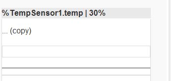

%TempSensor1.temp% - Выводит число
%TempSensor1.temp|30% - Пустота или ...
%TempSensor1.temp | 30% -

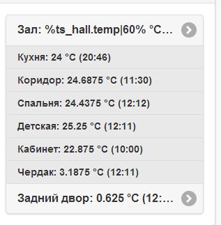

Re: Макросы %object.property%
Исправил проблему с этими макросами в меню.
Возможно проблема именно с ts_hall
Попробуйте объект без подчёркивания в имени.
