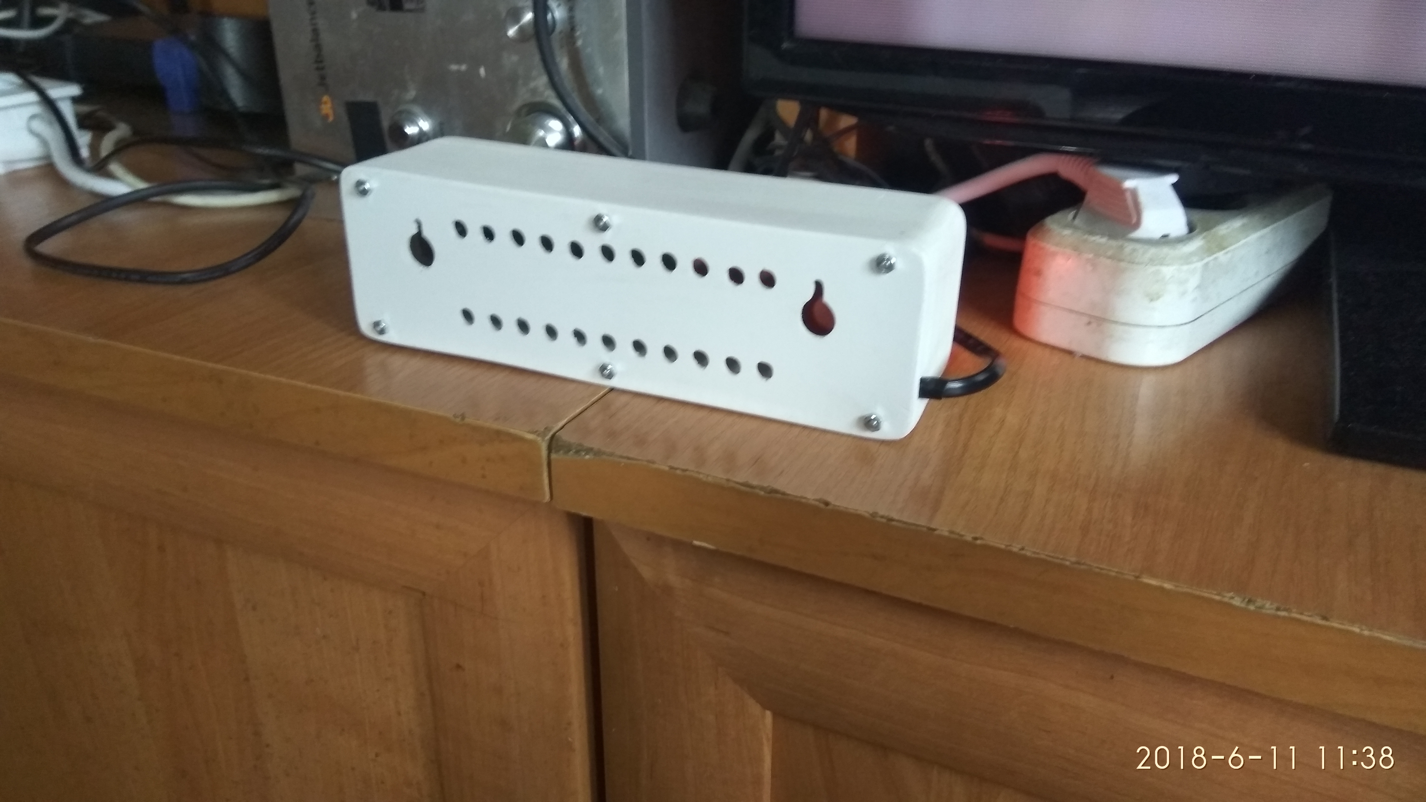

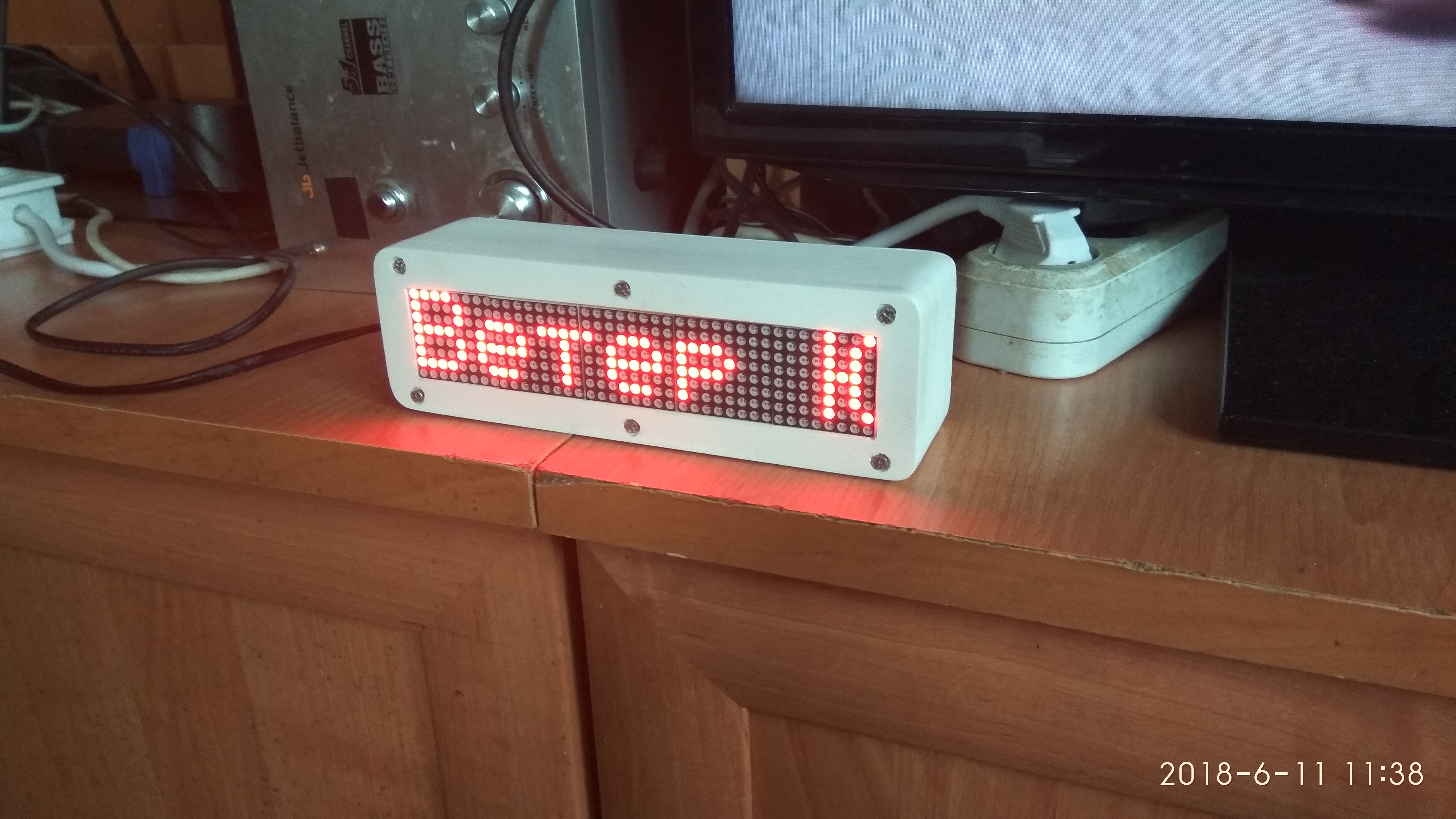

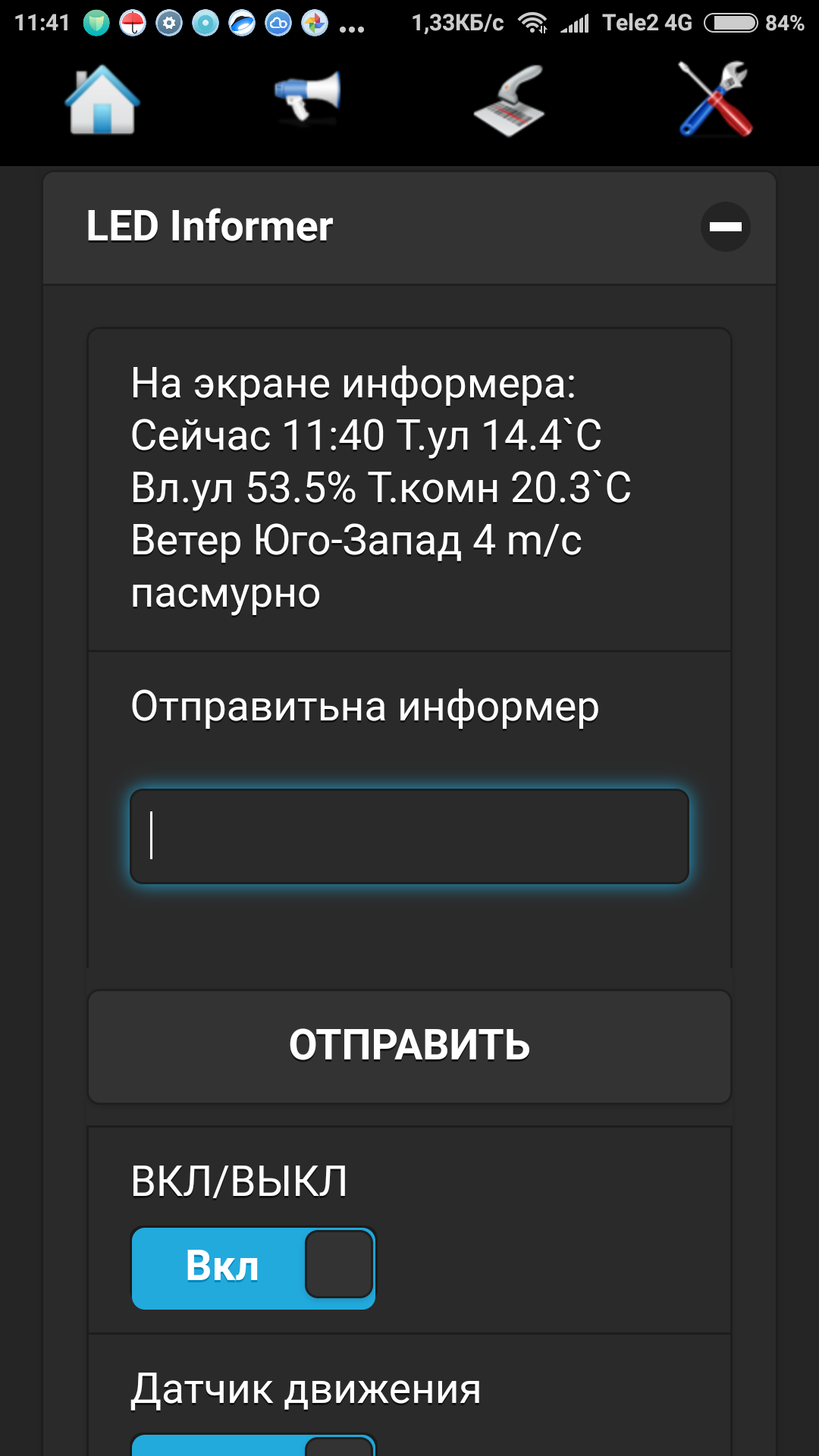

Собрал свою версию информера "бегущая строка"на светодиодных матрицах 8х8 5 штук.
Код свой https://github.com/vgamaev/ESPMDDEVICE
Cкрипт управления в MD https://connect.smartliving.ru/profile/907/objects.html
Запрос управления
http://192.168.1.142/informer?token=esp8266&bright=10&power=0&priority=high&string=привет
Параметры можно отправлять по отдельности.
Можно отключать матрицу, менять яркость, направлять сообщение с высоким приоритетом.

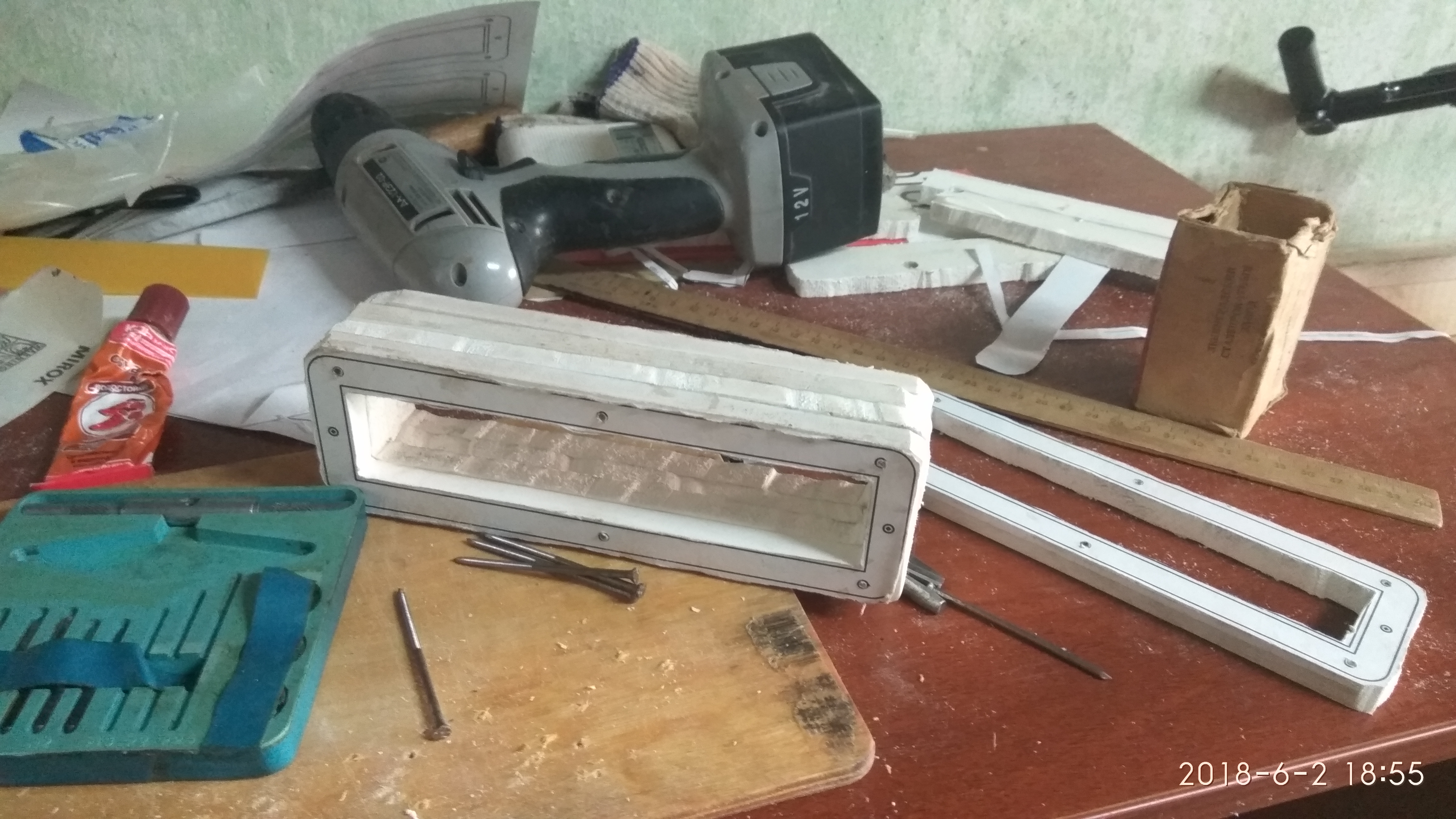

Изготовил из 1см пластмассы, склеив несколько деталей. Выпиливал все лобзиком напильником и шкуркой.
Стекло мне в городе продовать некто не захотел, попробую заказать на ebay https://www.ebay.com.au/itm/222517641183?ul_noapp=true
