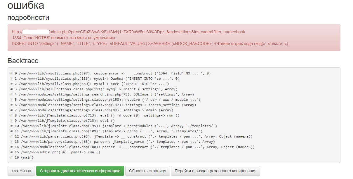

И еще в настройках в пункте обработчики вот такое происходит:
Новый точечный рисунок.jpg (220.42 КБ) 6334 просмотра

Может кому пригодиться. Все ошибки ушли после отключения строгого режима в mysql.
