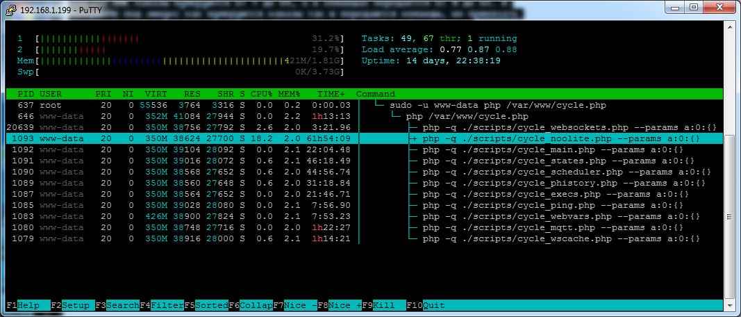

4.Высокая загрузка CPU циклом noolite - 18-20 процентов. Надо отметить, что у меня довольно много устройств ноолайт (около 30 каналов на приём занято радиопультами/датчиками и 22 канала на передачу занято силовыми блоками).

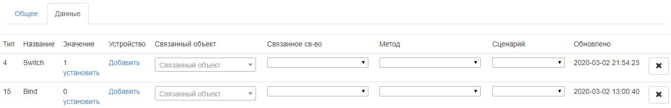

Добрый день!
Есть ли возможность изменить/дополнить текущий модуль noolite для mjdm, что бы модуль более правильно понимал пульты, которые работают в режиме 1-off/2-on, когда каждый из 4 каналов (для примера взят двуклавишный выключатель pb212(412), но такая же ситуация и для первой версии пультов) работают в режиме switch.
После привязки пульта к mjdm, в "данных" появляется 2 св-ва - "switch" (постоянная 1) и "bind" (постоянный 0), см. фото
И что бы не нажимал - данные св-в не меняются.
Хотя, как я понимаю, должны быть св-ва на 4 канала с значением onn/off (1/0) с каждой кнопки (канала).
Пример из x-ray для такого типа пульта:
REQUEST: /ajax/noolite.html?serial=1&mode=1&answ=0&toggl=4&cell=60&cmd=4&fmt=0&d0=0&d1=0&d2=0&d3=0&id=00000000&crc=242
toggl и crc - всегда +1 идет.
