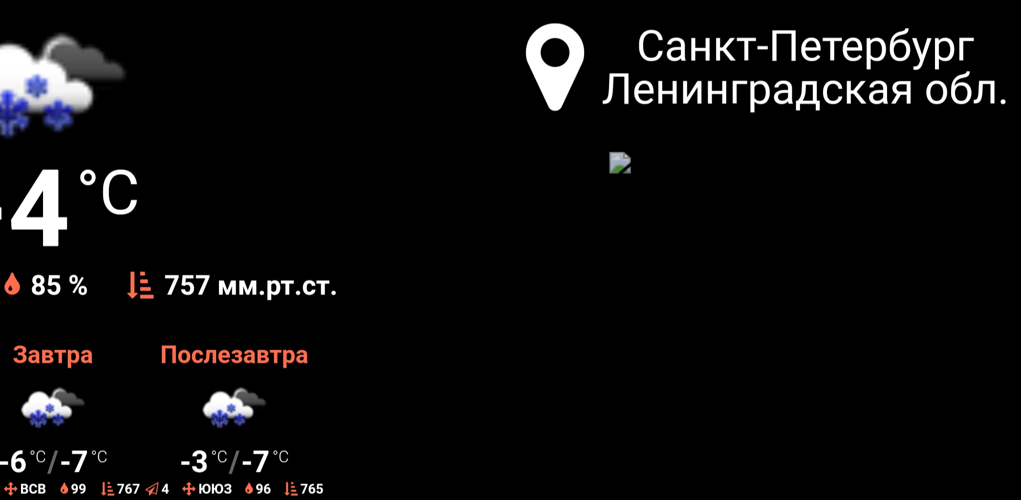

Здравствуйте. Так как всё-таки можно добавить фоновое изображение, если мажор на апельсине? Все перепробовал, никак не выходит, даже подменой изображения в папке
pasha413 писал(а): Вт ноя 06, 2018 3:08 pm ИзображениеЗдравствуйте. у меня при добавлении фонового изображения пустая страница, как мне добавить фоновое изображение?
Ну и ещё вопрос: настроил сцену погоды, но график не отображается,...
