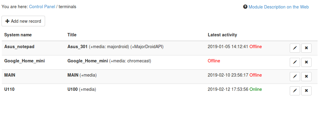

smart_g писал(а): Вт фев 12, 2019 12:56 pm вот так выглядит модуль "Терминалы"
Google Home mini никогда не было online
1. радио играет ?

С самой колонкой проблем нет. Все работает. Подключено даже к MI Home.
Могу голосом управлять лампочками Yeeligth и RGB лентой. Могу отправить видео с камеры на телек.

Я пока не дома, проверить не могу Вечером проверю.
Если верить видео, то терминалом может выступать любое устройство с chromecast.
Я пытался подключить телек Sony, на который я могу кастить и звук и видео.
С модулем "Терминалы" подружить его также не удалось.

Со смартфона (есть выбор устройств куда) или через тот же гугл хом мини (говориш что кастить и куда).

Вот ответ:

Вот сейчас включен ноут, с него пишу
он определился как терминал сразу после включения.
Колонка никак.
Screenshot from 2019-02-12 18-00-14.png (31.79 КБ) 5726 просмотров

Есть великое подозрение, что у автора видео мажордомо установлен на windows машину. На видео не видно. И в этом вся фишка. Chromecast сейчас выпиливают из броузера Chrome. Пробовал установить на XP - нет вообще пункта поиска устройств с кастом. На 8-ке в установленном Chrome в расширениях chromecast не найден. Есть ссылка установки, но она начинается с поиска устройст с Chromecast и ничего не находит и соответственно дальше установка не происходит. С линукс системами все более грустно. Установил Mkchromecast, но устройства почему то тоже не находятся.
