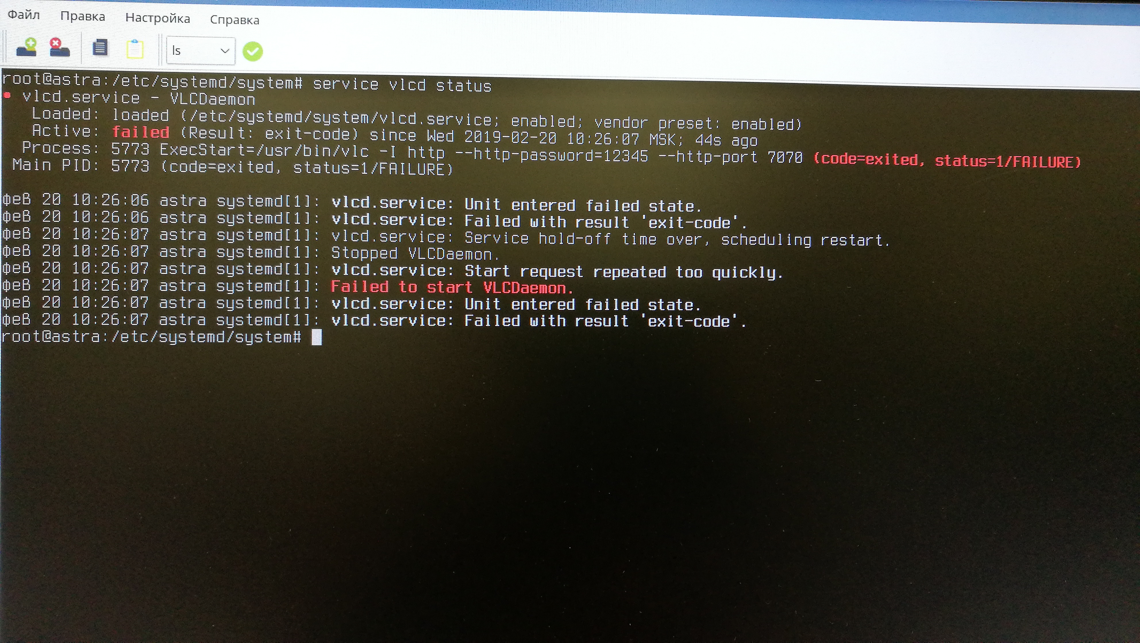

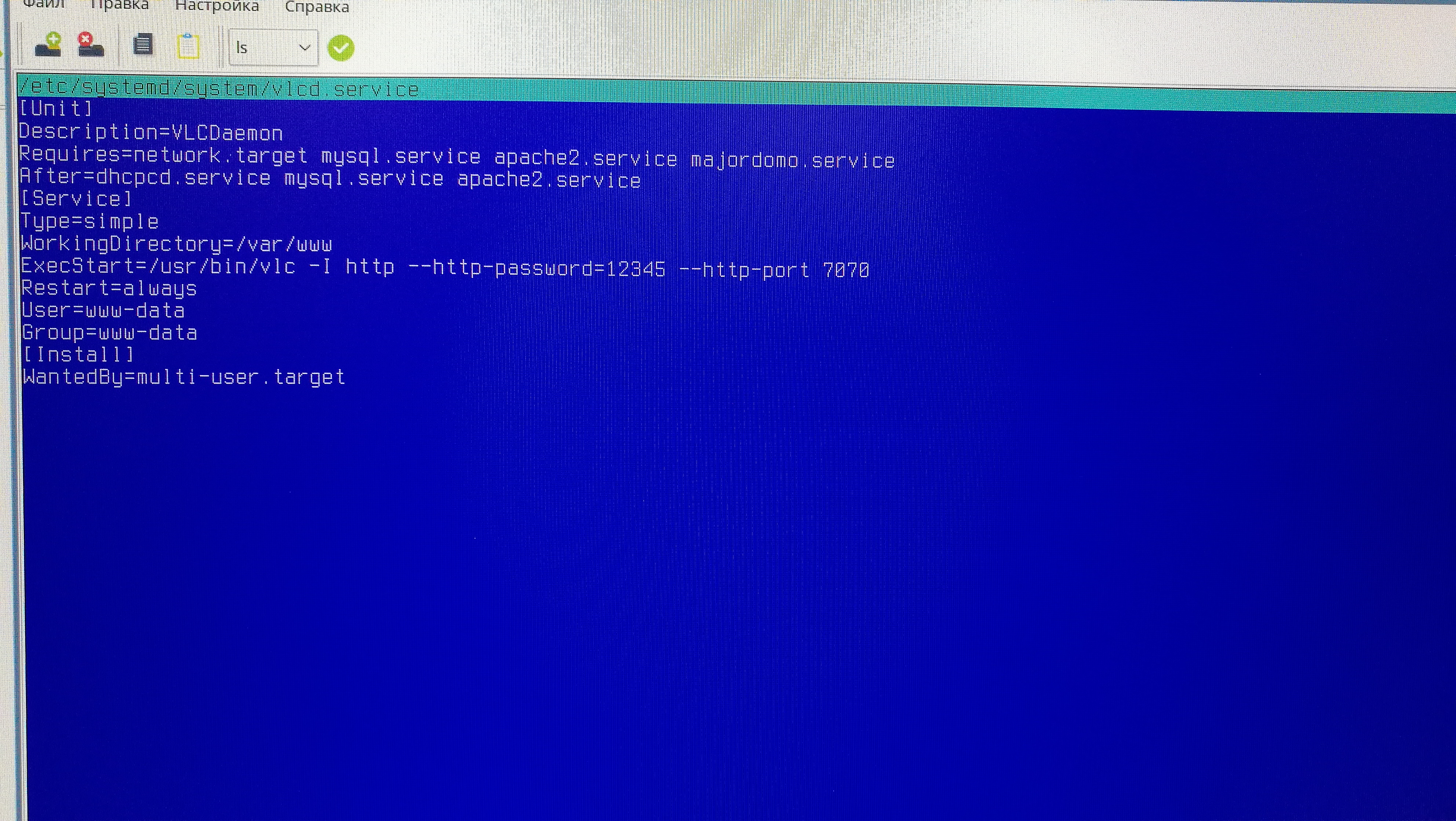

А у меня чего-то не стартует на Debian
Что может быть?
