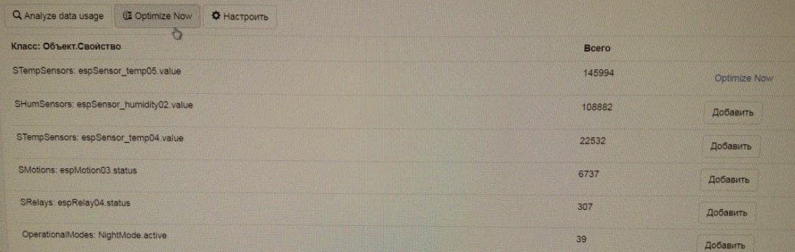

Пытался выполнить оптимизацию. Определил "переполняющиеся" переменные. ( см файл Hist_1.jpg)
Сделал такие правила оптимизации для этих переменных.
SHumSensors espSensor_humidity02 value 3
STempSensors espSensor_temp05 value 3 avg
Количество накопленных значений резко сократилось ( см файл Hist_2.jpg)
Но графики работать не стали и ошибка не исчезла.
Помогите, пожалуйста, куда копать, и что посмотреть...

Состояние переменных до оптимизации
