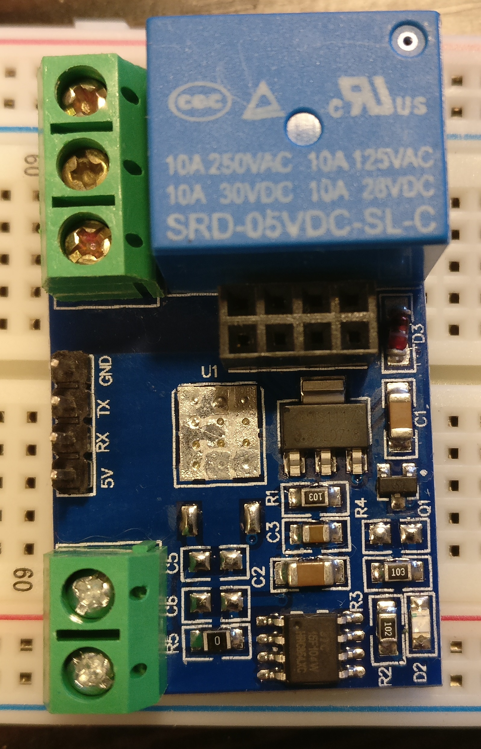

Вообщем нашел я свое Китайреле. Прошил с такими опциями: ESP8266: Скомпилирована новая прошивка с: 1-wire DS18B20, Коррекция датчиков, MQTT клиент, Virtual SENS, Время и NTP, GPIO, Планировщик заданий, Поддержка календаря, Logic, Обновление OTA, Конструктор main page 2, Logic2, VGPIO Клиент, КитайРеле, 05 Feb 2019, 19:49:05
При подаче этих команд:
IP_ADRES/gpio?st=0&pin=120 - выключить
IP_ADRES/gpio?st=1&pin=120 - включить
IP_ADRES/gpio?st=2&pin=120 - сменить состояние вкл/выкл
реле щелкает
Но в настройках GPIO я ничего не прописывал:
настройки GPIO
настройки GPIO
Еще я обратил внимание что у меня реле немного отличается от вашего -
может и в этом проблема
У меня на обратной стороне платы написано "ESP8266 RELAY LC Technology www.lctech-inc.com"
У вас так же?

Plug писал(а): Вт фев 05, 2019 8:13 pm Чего то все съехало. Но я думаю разберетесь.
Так если тут esp-01 тогда цоколёвка вот такая и тут нет ни 12 ни 13 пинов.

Где я писал про 12 и 13 Gpio?
P.S. Ну я тупой. У вас версия реле на 12 вольт а не на 5 :)
http://www.chinalctech.com/index.php?_m ... &p_id=1205

Plug писал(а): Вт фев 05, 2019 11:16 pm Где я писал про 12 и 13 Gpio?
ой 12 и 14 ну всё ровно эти не задествованы
