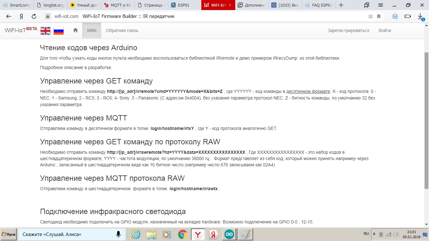

вот через броадлинк. принцип тот же.qwas писал(а): Сб янв 05, 2019 10:24 pm Очень хочется управлять через ir канал. но в программировании нуб в квадрате.
Что имеем .
1 esp8266 с прошивкой от iot. название esp01 api 192.168.10.10
2 majordomo и mqtt сервер на одном компе, api 192.168.10.107
для информации на есп стоит датчик dht11 с которого успешно приходят данные по mqtt также управляются gpio.
а вот с передачей данных через инфракрасный передатчик не разобрался, нужен пример, как код выглядит, а лучше сразу шаблон поведения.

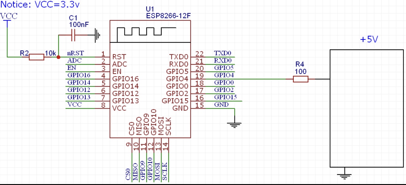

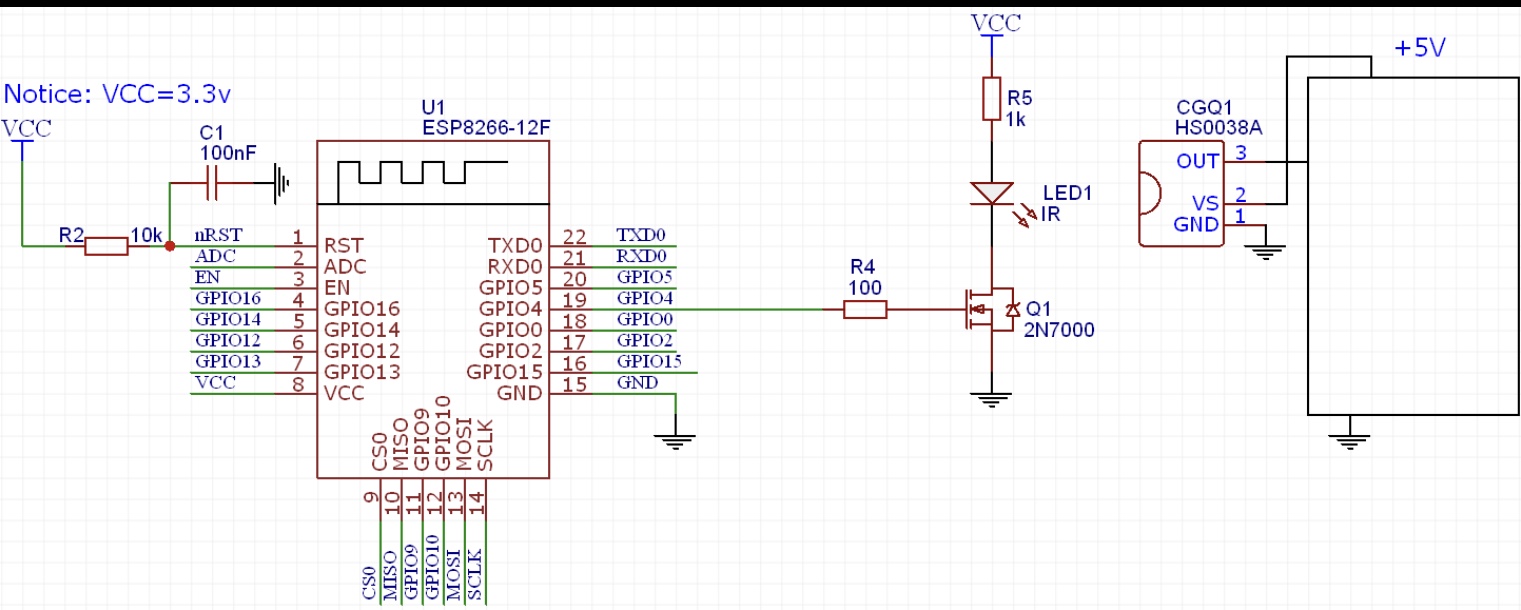

Добрый день, возможно ли усовершенствовать любые устройства заменив ir диод на esp что бы работать через wifi. Исключив ir передатчик с приемником. Что бы через get запрос выдавался соответствующий сигнал сразу на схему, или подключить параллельно принимающему ir.

наменить на что? зачем?pavel0055 писал(а): Вс авг 18, 2019 1:13 pm Добрый день, возможно ли усовершенствовать любые устройства заменив ir диод на esp что бы работать через wifi. Исключив ir передатчик с приемником. Что бы через get запрос выдавался соответствующий сигнал сразу на схему, или подключить параллельно принимающему ir.
в этой схеме ЕСП и так по Wi-Fi работает вообщето...
приведенная вами схема весьма проста:
высокий\низкий уровень GPIO4 управляет полевым транзистором, то есть отпирает или запирает его, в зависимости от состояния транзистора ток через IR-диод либо течёт либо нет.
вот и всё
если вам не нужен IR, то ничего не мешает выкинуть IR (даже вместе с транзистором, заменив эту цепочку на резистор подтяжки) и использовать логический уровень GPIO4 (4 в данном случае) непосредственно. Хотя через транзистор просто правильнее и красивее.
в одном состоянии транзистор закрыт и на стоке падение падение напряжения (транзистор представляет собой сопротивление)
в другом состоянии транзистор открыт и пропускает через себя ток беспрепятственно, то есть без падения напряжения
есть напряжение \ нет напряжения
логический 0 \ логическая 1
с уровнями только маленько разобраться, но на пальцах - так
