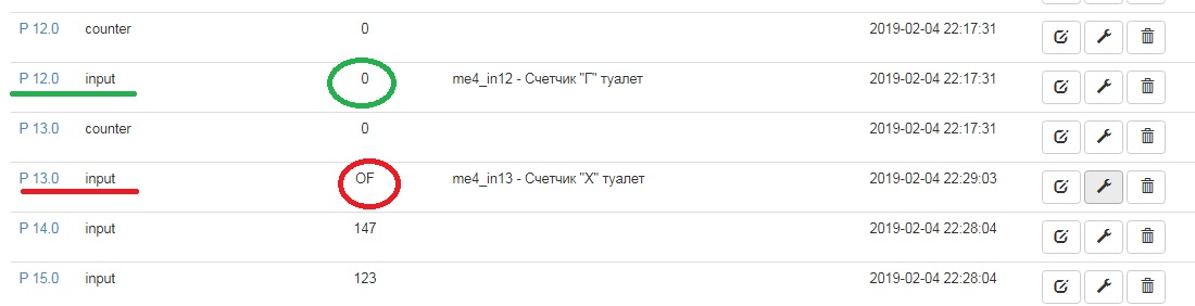

MegaD-14-IN два порта настроены одинаково (in), но после обновления получил такую картину:
При попытке обновить значение получаю "0"
Через srv loop результат "OFF"
Посмотрел access.log
192.168.0.104 - - [04/Feb/2019:23:01:09 +0300] "GET /megad.php?mdid=4&all=OFF/0;OFF/0;OFF/0;OFF/0;OFF/0;OFF/0;ON/1;24.12;24.81;OFF/0;OFF/0;OFF/0;OFF/0;OF
HTTP/1.1" 200 147 "-" "megad"
Прошивка (fw: 3.57b1), помогите разобраться...
