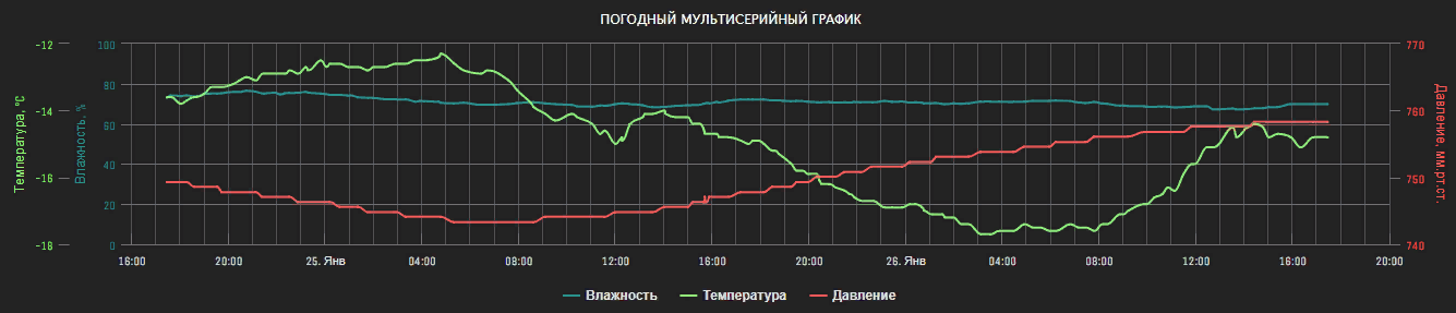

Re: [Модуль] Charts (charts)
Кастомные графики нескольких различных величин (мультисерийные) с помощью модуля Charts.
https://connect.smartliving.ru/profile/ ... harts.html
