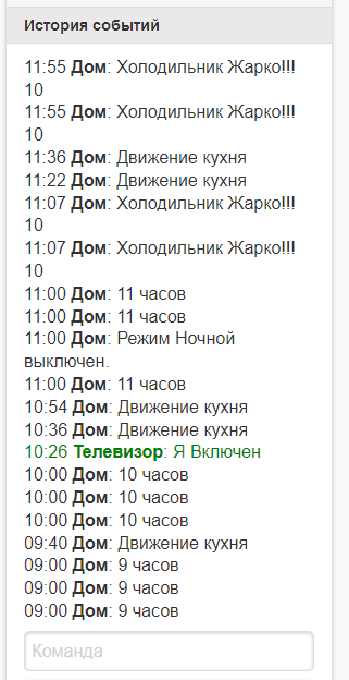

хм все верно - а настройки терминала Китчен - насколько я правильно понял???
Я отредактировал прошлое сообщение, там и простой SAY дублируется. Но не каждый, а только какой-то определенный.
Относительно терминалов - я все левые снес, сейчас только эти:

ну тогда проверь саму функцию сей
вставь что то типа Debmes('Srabotalo say');
и посмотри сколько дебмесов идет -
если 1 - то дублирует воспроизведения
если 2 - то рой свои шаблоны, или сценарии иили еще что там пишет у тебя сообщения
log:
Sensor_temphum03.valueUpdated ->
17:03:17 0.78073700 processSubscription SAY
17:03:17 0.95010800 Srabotalo say
17:03:17 0.97281100 Srabotalo say
17:03:18 0.08026100 processSubscription SAY
Меня смущает, что дублируются только записи, которые относятся к простым устройствам (Про "холодильник" - это вкладка действия из простых устройств) и отбивка времени, что есть родной метод. Но при этом родной "ночной режим" - приходит один раз...
"Движение кухня" - это мой метод в моих классах и он не дублируется, так же, как и про "телевизор"
