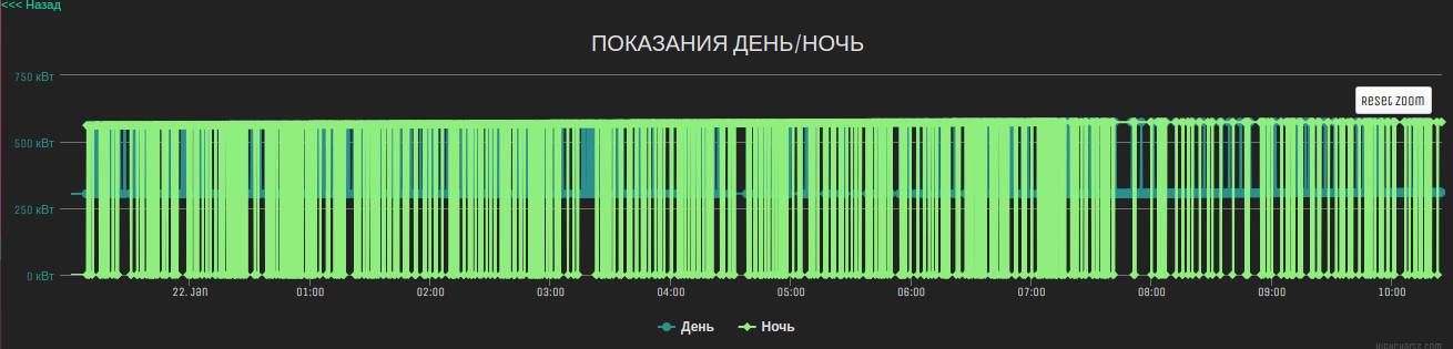

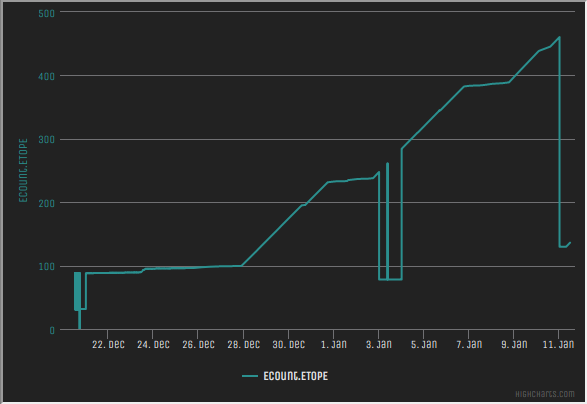

Использую счетчик энергомера се301 3х фазный, все параметры считываются корректно, только иногда по потреблению прилетают разные значения, путаются общие показания с дневными и ночными, общался еще с человеком с форума у которого такой же счетчик и он говорит что у него так же. Как это можно исправить?
Вот как они вписаны в модуле энергомера
Вложение 2019-01-11_11-26.png больше недоступно
так выглядит график общего потребления

kostya4000
Сообщения: 39
Зарегистрирован: Чт ноя 16, 2017 7:47 am
Re: [Модуль] Энергомера (energomera)
Сообщение kostya4000 »
вот так прилетают показания день/ночь, как то можно это исправить?
