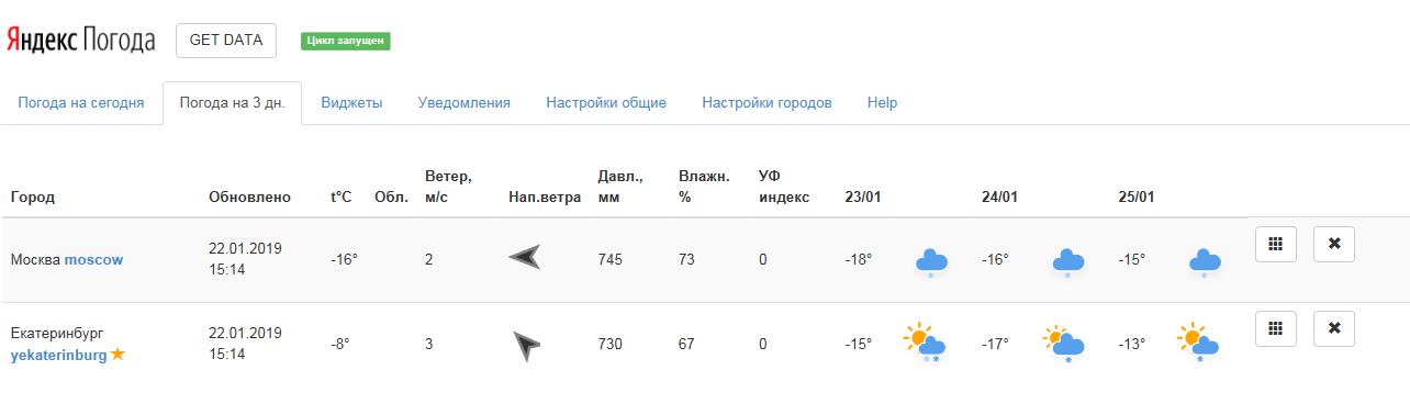

yura_s80 писал(а): Пн янв 21, 2019 6:43 am
directman66 писал(а): Пн янв 21, 2019 6:37 am Вставьте в таблицу и укажите размер ячейки, будет вам и масштабирование до нужного размера.
Хм, точно, щас попробую/
Все норм:
[#module name="yandexweather" type="FORECASTMINI" #]
  <style type="text/css">
   TABLE {
    table-layout: fixed; /* Ячейки фиксированной ширины */
  </style>
<table width="100%" cellspacing="0" cellpadding="4" border="0">
 <td width="1000">
  [#module name="yandexweather" type="FORECAST"#]
 </td>
  </table>
Как то неочень, кое что съезжается.
Вот так, тоже самое:
<table width="1000" cellspacing="0" cellpadding="4" border="1">
 <td width="100%">
 </td>
  </table>
О, оксигеновские иконки на сцене...а че такого убогого качества?)) Это из архива 32х32 чтоль? они же для меню...маленькие сильно...скинуть 128х128 архив?
Re: [Модуль] Погода Яндекс (yandexweather)
nick7zmail писал(а): Вт янв 22, 2019 11:54 am О, оксигеновские иконки на сцене...а че такого убогого качества?)) Это из архива 32х32 чтоль? они же для меню...маленькие сильно...скинуть 128х128 архив?
По умолчанию сейчас включается скин animated, у которого векторные иконки в svg. Масштабируется и с анимацией выглядит все очень круто. Никита, осталось твои мини-виджеты прикрутить, которые ты делал для Виктора. У меня почему-то с первого раза не получилось.
Единственное, что размер самих картинок зафиксирован темплейтом.
