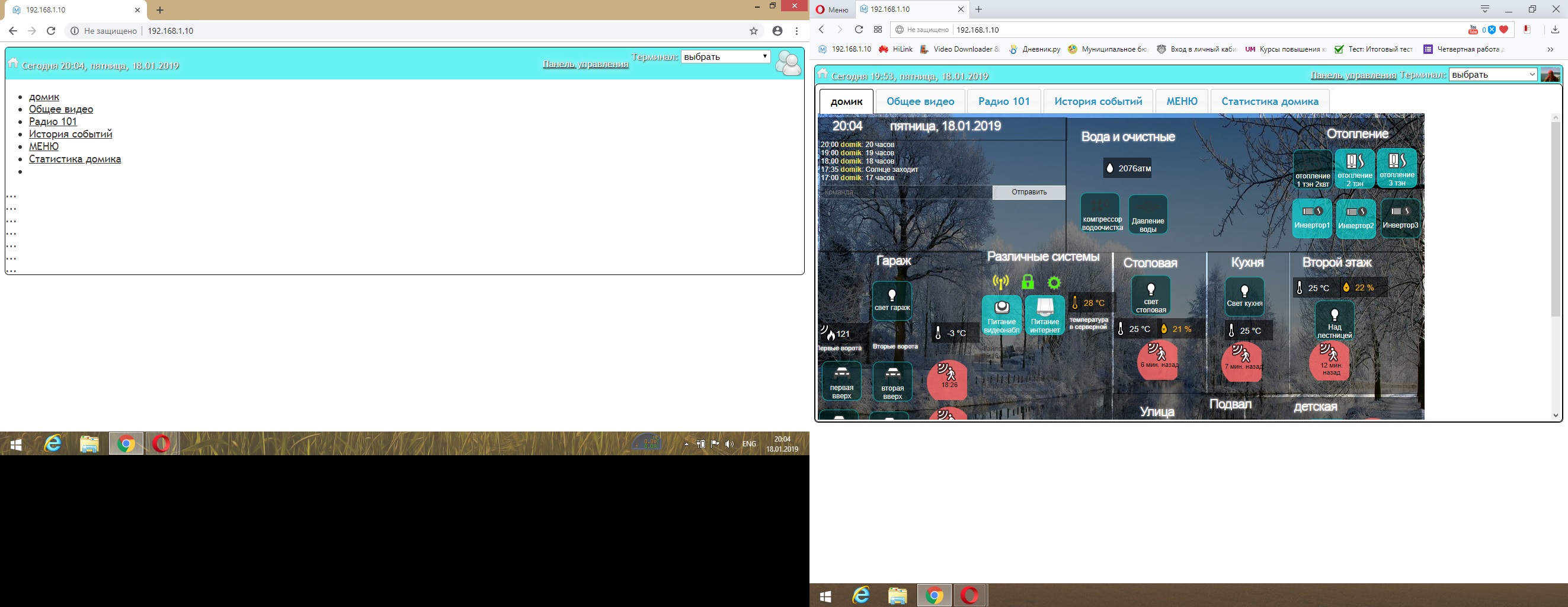

Система стоит давно, ubuntu 16.
Пару лет не обновлял, вроде все стабильно..
На днях почитал форум и решил таки обновиться до последней стабильной версии...
После обновления все работает нормально , циклы не падают, все уже перенастроил со свежими реалиями , но вот выползла такая беда
слева как стало, а справа как было..И ни чего не нажимается..
Причем так только с новыми устройствами , с которых захожу.
Со старых браузеров где кеш старый еще стоит все как в правой картинке...и все работает.
после отката к старой версии все работает , как только обновление накачу та же картина, но только с чистого браузера.
Чет ни как не пойму в чем беда мож кто сталкивался???? :?:

1976oldi писал(а): Пт янв 18, 2019 1:14 pm Система стоит давно, ubuntu 16.
После обновления все работает нормально , циклы не падают, ве уже перенастроил со свежими реалиями , но вот выползла такая беда
так тут смотри свой альтернативный шаблон - много чего перехало в папку cms
