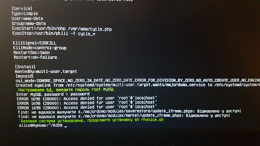

спасибо большое за скрипт, для чайников типа меня самое то! только вот, что-то пошло не так...
на запрос конфигурации phpmyadmin нажал yes, пароль набрал в последней попытке password (пробовал разные, знаю что он дефолтный в конфиге мжд). а вот потом где запрос пароля MySQL для настройки базы данных при вводе того же пароля получаю кучу ошыбок и отказ в доступе... подскажите нубу куда попать? гугление пока-что ничего не дало... второй день промучался(
p.s. Ubuntu server 16.04.3 LTS, на момент установки был установлен только москито

ivannag писал(а): Чт янв 17, 2019 9:26 pm на запрос конфигурации phpmyadmin нажал yes, пароль набрал в последней попытке password (пробовал разные, знаю что он дефолтный в конфиге мжд). а вот потом где запрос пароля MySQL для настройки базы данных при вводе того же пароля получаю кучу ошыбок и отказ в доступе... подскажите нубу куда попать? гугление пока-что ничего не дало... второй день промучался(
У вас язык по умолчанию стоит неанглийский, вы на этой раскладке пароль и вводили когда phpmyadmin спрашивал, тот же пароль на том же языке (в той же раскладке) и нужно вводить в конце, когда говорится о настройке базы.
Какой по-умолчанию в конфиге мжд - не важно, ибо какой вы введёте во время установки - тот и "пропишется" в конфиг, и после установки ничего нигде править не нужно, скрипт делает всю работу сам, ему нужно только "сообщить свой пароль" и всё.
16.04.3 это уже довольно древняя штука, поставьте 16.04.5 с нуля, а лучше 18.04.1, это не займет много времени, учитывая сколько вы провозились уже.
Только 18-ю качайте со "старым" установщиком, там привычная настройка сети, в дистрибутиве с новым установщиком сеть переделана, там другие сервисы и с непривычки не сразу врубаешься что где и как.
Конфиги москиты можно сохранить и потом за 1,5 минуты его "вернуть" в прежнее состояние.
У вас установка завершилась без настройки мускуля и без заливки в него базы, можно "допилить" руками, все команды можно взять из скрипта, но опять же с непривычки это не так всё просто, я бы переставил всё с нуля: ОС (английский по-умолчанию) -> обновления -> скрипт.
Была мысль сделать в скрипте принудительную смену языка по-умолчанию на английский, с перезагрузкой сервера в английской локали, но не стал делать, решил что лишняя перезагрузка может "сбить с толку".
Вот теперь думаю а может таки стоит ... ?

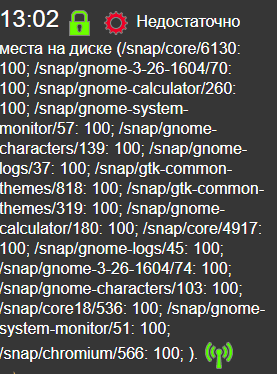

всем привет, накатил на 18.04 дектор последний скрипт, накатил бекапчик, все заработало с пол пинка, но в полночь запустился сценарий на проверку свободного места на диске, в итоге получил вот такую ошибку на скрине в прикрепе, ошибку удалил, сценарий остановил, но все же хотелось бы найти решение получше так как на сервере еще и торенты качаются и облако локальное присутствует, сценарий на проверку свободного места вот такой
$max_usage=90; //%
$output=array();
exec('df',$output);
//var_dump($output);
$problems=0;
$problems_details='';
foreach($output as $line) {
 if (preg_match('/(\d+)% (\/.+)/',$line,$m))
   $proc=$m[1];
   $path=$m[2];
   if ($proc>$max_usage) {
    $problems++;
    $problems_details.="$path: $proc; ";
   //echo "$path: $proc%<br/>";
sg("ThisComputer.SpaceProblems",$problems);
sg("ThisComputer.SpaceProblems_Details",$problems_details);
setTimeOut('checkFreeSpace','runScript("checkFreeSpace");',5*60);

sega6549 писал(а): Пн янв 21, 2019 1:15 pm всем привет, накатил на 18.04 дектор последний скрипт, накатил бекапчик, все заработало с пол пинка, но в полночь запустился сценарий на проверку свободного места на диске, в итоге получил вот такую ошибку на скрине в прикрепе, ошибку удалил, сценарий остановил, но все же хотелось бы найти решение получше так как на сервере еще и торенты качаются и облако локальное присутствует
а свободного места на дисках сколько вообще?
