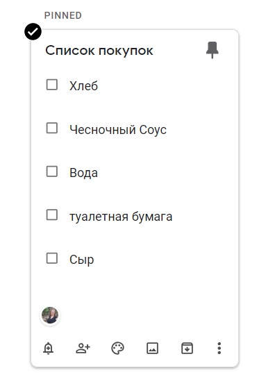

Под питон есть неофициальный клиент GoogleKeep - https://github.com/kiwiz/gkeepapi (где-то в недрах темы я про него писал)
На малинку ставится при помощи пипа - pip install gkeepapi
Далее сделал в Keep New List и обозвал его Список покупок (сделал его Pinned для удобства)
Список покупок расшарил и для жены (Collaborators)
По шаблону Отправь список покупок у меня вызывается такой код
$items=SQLSelect("SELECT * FROM shopping_list_items JOIN products WHERE products.ID = shopping_list_items.PRODUCT_ID");
$total=count($items);
$handle=fopen('shop_list.txt','w');
if ($total) {
 //в корзине что-то есть
 //формируем список
 $list='';
 for ($i=0;$i<$total;$i++) {
  if ($items[$i]['List_Qty']>1) {
  $list=$items[$i]['TITLE']. "(" . $items[$i]['List_Qty'] . " " . $items[$i]['Ed_Izm'] . ")\n";
  else {
  $list=$items[$i]['TITLE']."\n";
  fwrite($handle,$list);
 fclose($handle);
 exec('python /home/pi/keep.py');
 sayreply('Список отправлен!',2);
В /home/pi/keep.py такой код
# - *- coding: utf- 8 - *-
import gkeepapi
keep = gkeepapi.Keep()
keep.login('email', 'password')
f=open('/var/www/shop_list.txt')
gnotes=keep.find(func=lambda x: x.title == u'Список покупок')
for glist in gnotes :
  for x in glist.items :
    x.delete()
  for line in f:
    glist.add(line, False)
f.close()
keep.sync()
Имейл и пароль подставить свой
По шаблону Удали купленное
sayreply('Минуточку',2);
exec('python /home/pi/keep_delete.py');
$content = file('shop_list.txt');
$kupleno='Я удалила из списка покупок ';
//Перебираем все элементы массива в цикле
foreach ($content as $string) {
    $product=substr($string,0,-1);
    $i=mb_strpos($product,'(');
    if ($i>0) {
     $product=mb_substr($product,0,$i);
    $kupleno.= $product . '.' ;
    SQLExec("delete from shopping_list_items where TITLE='" . $product . "'");
sayreply($kupleno,2);
В файле /home/pi/keep_delete.py
import gkeepapi
f=open('/var/www/shop_list.txt','w')
  for x in glist.items:
    if x.checked :
      f.write(x.text[:len(x.text)-1].encode('UTF-8') + '\n')
f.close()
keep.sync()
Примерно так выглядит список покупок в кипе
