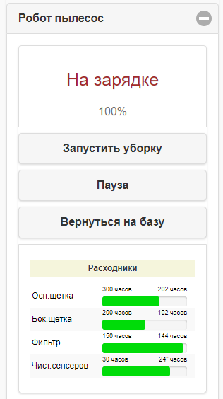

skysilver заметь, опять не описали как считать остаток расходников)
Да переведи всем в нормальный вид))

webms писал(а): Ср дек 26, 2018 4:04 pm skysilver заметь, опять не описали как считать остаток расходников)
Так вот же http://majordomo.smartliving.ru/forum/v ... 140#p70209

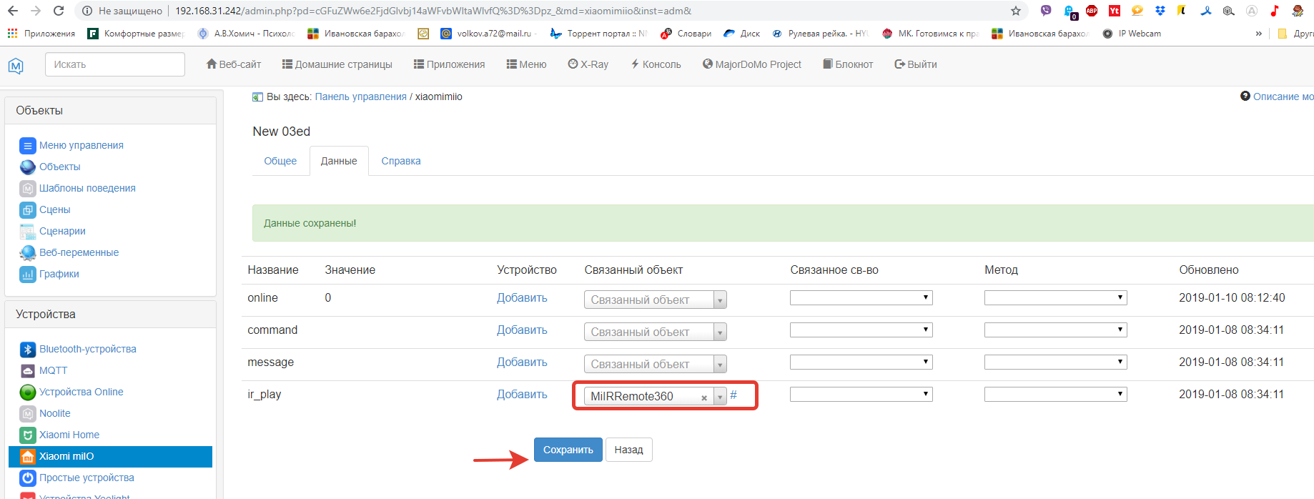

Перестали привязываться объекты к метрикам в модуле, как починить?
Volk писал(а): Чт янв 10, 2019 8:35 am Перестали привязываться объекты к метрикам в модуле, как починить?
А свойство и/или метод почему не выбраны?
