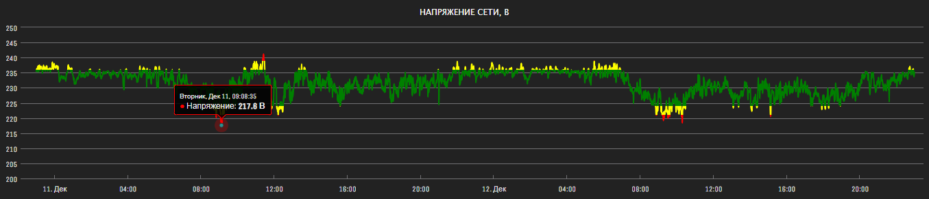

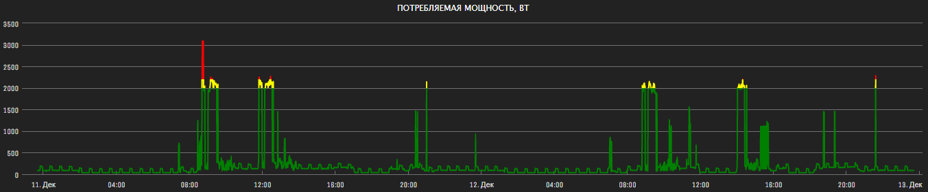

График с цветовой индикацией выхода величины за пределы на примере напряжения сети и потребляемой мощности.
https://connect.smartliving.ru/profile/461/blog210.html
