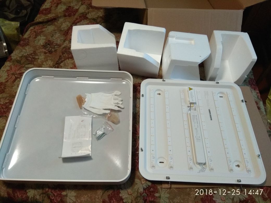

Пришла квадратная люстра Yeelight Ceiling Light Cristal Plus размером 50х50 см

Что интересно hw_ver":"ESP32" Она что на мозгах esp32 сделана?
Добавил в мд управляется как круглая Yeelight LED Ceiling Light отличий пока не заметил.
https://yandex.ru/images/search?pos=8&i ... rpt=simage
Выдает
{"result":{"life":704,"token":"3e7aef634999b01b37971d54624f88654","mac":"7C:49:AA:60:40:55","fw_ver":"1.3.2_0023","hw_ver":"ESP32","uid":1619459319,"model":"yeelink.light.ceiling8","wifi_fw_ver":"c54a331-dirty","ap":{"rssi":-53,"ssid":"dd-wrt","primary": 6,"bssid":"00:1D:7E:FB:8B:6F"},"netif":{"localIp":"192.168.1.127","mask":"255.255.255.0","gw":"192.168.1.1"},"mmfree":34392},"id":1545678213}Добавил в мд управляется как круглая Yeelight LED Ceiling Light отличий пока не заметил.
- Сообщения: 3006
- Откуда: Киров, Россия
Что умеет?VladPTZ писал(а): Пн дек 24, 2018 10:04 pm Пришла квадратная люстра Yeelight Ceiling Light Cristal Plus размером 50х50 см
Отличий от Yeelight LED Ceiling Light https://yandex.ru/images/search?pos=18& ... rpt=simage
пока не заметил, регулируется яркость от 50-100, в режиме ночника 1-50, температура цвета в mihome можно переключать профили.
Крепление теперь не удобное, крепится сама люстра на 4 болта к потолку, внутри обычные клеммы под зажимы отверткой, светит не ярче круглой за 4т, а брал я ее за 6700р да еще и пульт зажали, теперь вообще стоит 12т.
