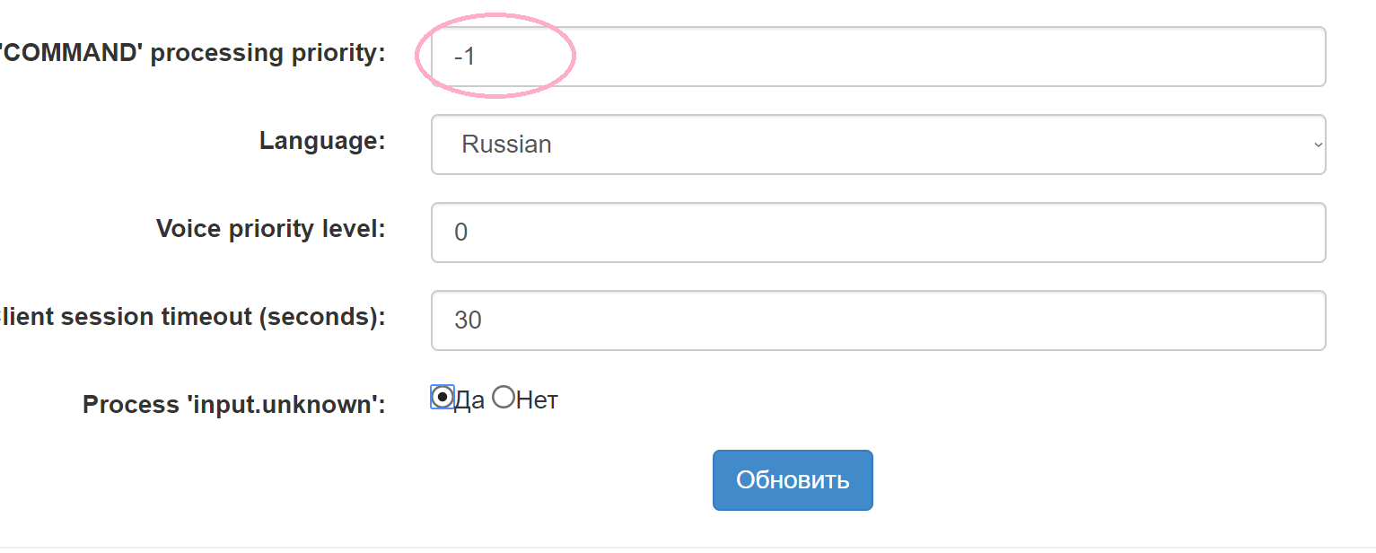

tarasfrompir1 писал(а): Вт дек 11, 2018 2:45 pm ну естественно - я уже выше писал. ЗАЧЕМ мне переносить функционал готовый из ПУ еще и в АПИАИ... :!:
Скажем по управлению выключателем. Или получению статуса влажности в ванной или температуры. У людей есть больше 100 ПУ и ОНИ РАБОТАЮТ НОРМАЛЬНО. Так что же им переносить теперь все из ПУ в АПИАИ?? :?:
Так если поставить в апиаи приоритет -1, разве не помогает?
olehs писал(а): Вт дек 11, 2018 3:10 pm
до следующей перезагрузки :?
olehs
Сообщения: 1115
Сообщение olehs »
tarasfrompir1 писал(а): Вт дек 11, 2018 3:12 pm
ну нет же! я же написал выше, что именно api.ai не слетает. Я устанавливал приоритет в самом модуле
Ну и проблему с перезагрузкой надо решить раз и на всегда да и все
olehs писал(а): Вт дек 11, 2018 3:18 pm
Безымянный.png\
ну конечно да - на этот модуль запоминает - хз странно.....
olehs
Сообщения: 1115
Сообщение olehs »
Пофиксил затирание приоритета.
И убрал настройку приоритета из самого модуля API.AI
