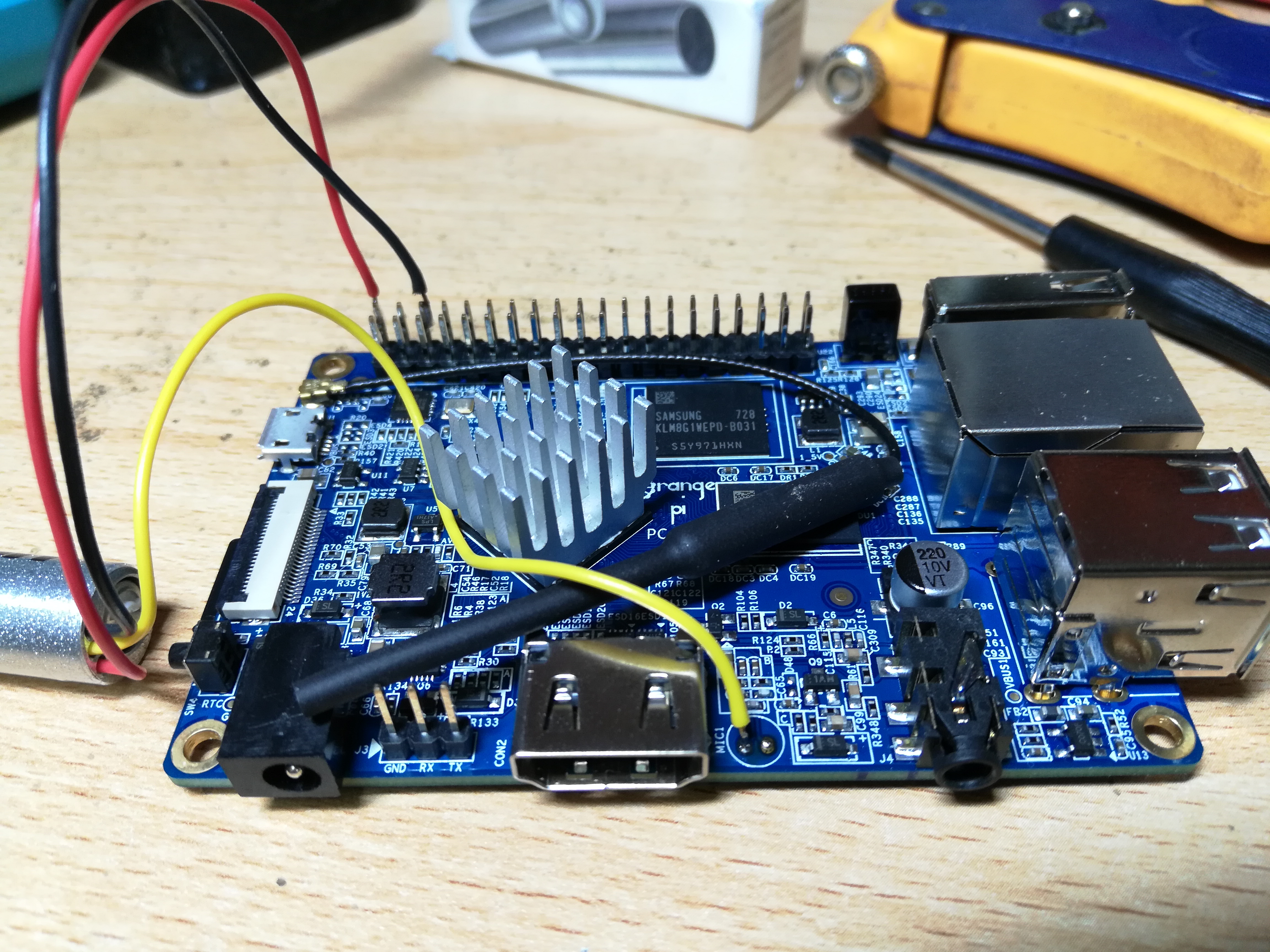

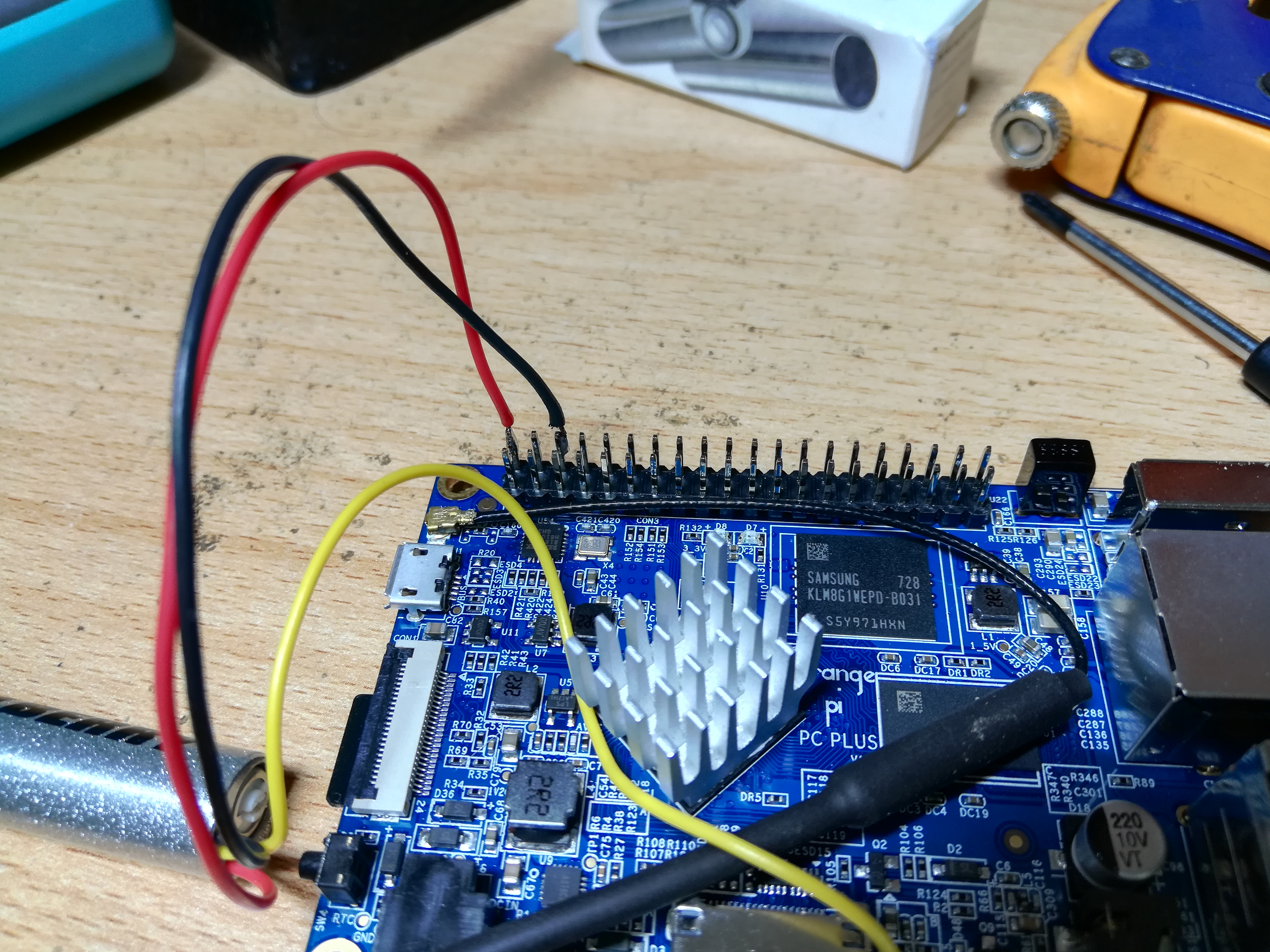

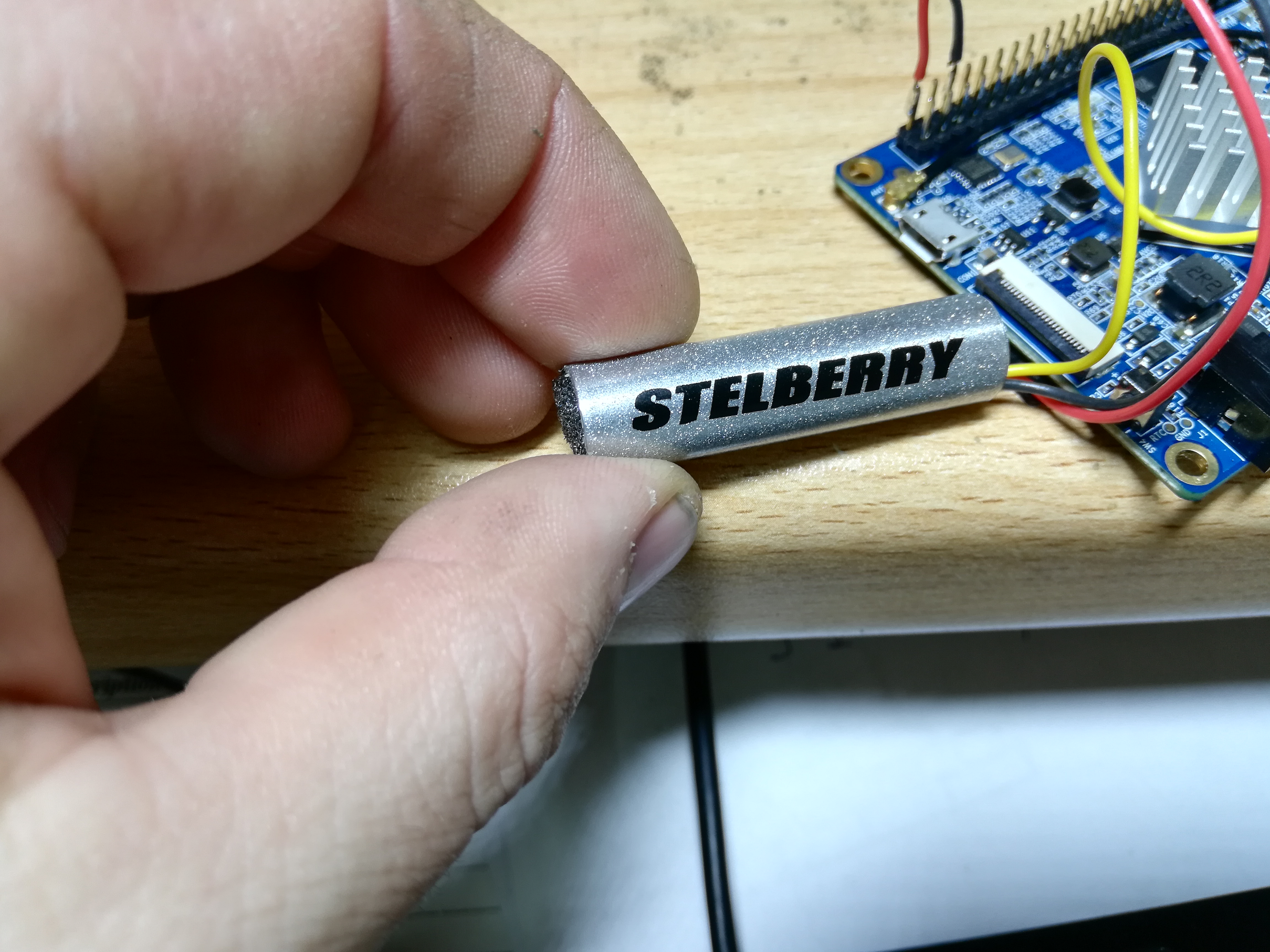

Вобщем не заборол я микрофон от ps3. Решил пойти другим путем. Купил активный микрофон stelberry m20. Цена 350р. Микрофон - агонь. С 5 метров - легко. Делюсь схемой подключения к Orange pi pc+.
Есть одна проблема. Обратная микрофонная связь. Чуть громкости на колонках прибавишь - всё пищит.
Есть идея звук выводить через Bluetooth. В выходные попробую, Отпишу.

workpage писал(а): Пн дек 03, 2018 10:30 pm Купил активный микрофон stelberry m20. Цена 350р. Микрофон - агонь. С 5 метров - легко. Делюсь схемой подключения к Orange pi pc+.
Он же от 12в питается. И подключается к Line IN, а не к микрофонному входу.
workpage писал(а): Пн дек 03, 2018 10:30 pm Есть одна проблема. Обратная микрофонная связь. Чуть громкости на колонках прибавишь - всё пищит.
Как это поможет?

У м20 диапазон питания 5-12в. Можно напрямую запитать от юсб.
По поводу обратной связи. Юсб микрофон вообще не даёт обратной связи. Попробую расковырять старую веб камеру и присунуть туда этот микрофон.
