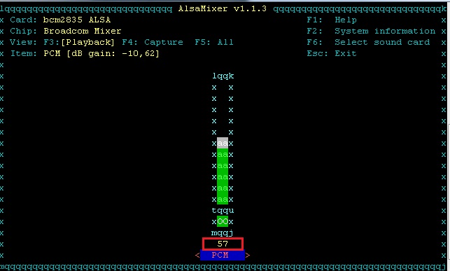

Просто если в консоли зарядить alsamixer, то все норм.
Это косяк amixer скорее всего.
Вот из консоли че говорит по amixer - 86%
А сама alsa показывает 57%
Да еще и с какого-то перепугу моно ставит.
На до бы альсы конфиги посмотреть, скорее всего где-то че-то там не то..
