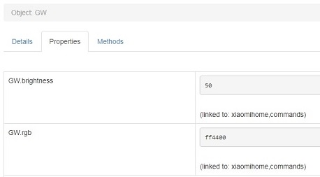

Шлюз рабочий, через него принимаются и посылаются команды, от датчика движения, кубика, кнопки, через MiHome тоже работают, а вот на МД меняю свойства и ни что не меняется ни цвет ни яркость, если с телефона меняешь параметры то в МД Объект/свойство тоже меняются, а вот наоборот не получается.
где искать?

woow писал(а): Вт ноя 27, 2018 1:32 amа вот наоборот не получается.
где искать?
Укажи правильный Key/Password режима разработчика в настройках шлюза (вкладка Общее).

Вкладываю настройки. Ключь обновил. Как то всё ровно чего то не хватает.
