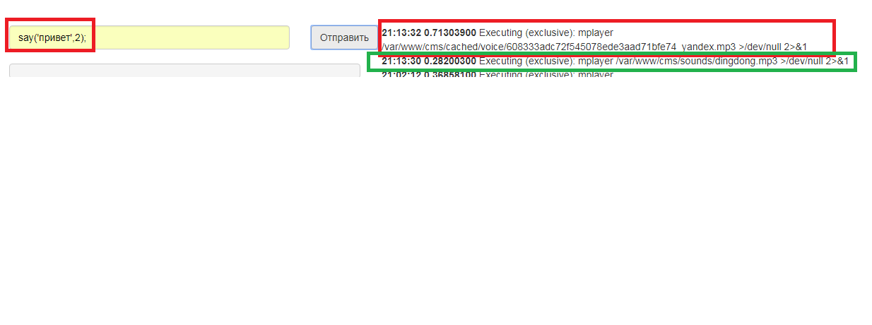

1) В системе установлен 1 TTS-обработчик голоса(во вложении скриншот лога консоли).
При подаче команды say('привет',2); происходит два события, а именно, попытка запуска 2 аудио файлов.
Первый файл запускается из каталога /var/www/cms/sound/dindong.mp3 - Этот звук проигрывается в колонке, я его слышу.
Второй файл запускается из каталога /var/www/cms/cached/voice/ Этот звук я не слышу.Он не проигрывается.
Для чистоты эксперимента, скопировал оба файла в каталог /tmp/ и дал права 777.
Забрал по FTP на комп. Ситуация аналогичная,файл диндонг.Mp3 проигрыватель воспроизводит,второй файл yandex*** вызывает ошибку
проигрывания.
Исходя из первой проблемы у меня возникает 2 вопроса.
-Почему в логах консоли отрабатывают 2 обработчика одновременно ?
-Почему не воспроизводятся файлы из папки /var/www/cms/cached/voice/ ? Возможно они битые ? Как поправить,переустановкой модуля ?

Опишу свою проблему подробней.
проигрывания.

Re: Не озвучивается время в MD
Если команда say wav файл создаёт, но проиграть его не получается, видимо не правильно настроен голос Yandex. Нужно получить работающий ключ и вписать его в систему.Spellmaker писал(а): Вс дек 09, 2018 2:59 pm Всем привет !
