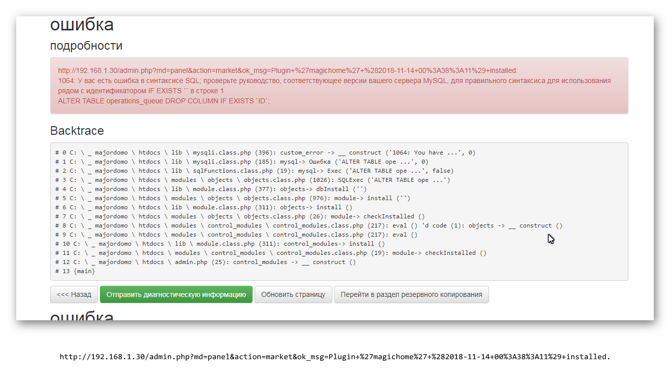

Друзья, подскажите пожалуйста, при попытке обновления вылазит такая ошибка
Ashampoo_Snap_14 ноября 2018 г._11h03m32s_001_.png (123.76 КБ) 5705 просмотров
как с этим бороться, и что это значит.
Спасибо !

Опытным путём ( откат на резерв от 12.11.18 ) удалось избавится от данной ошибки !

На сколько я понял у нас ошибки одинаковые.. Мне откат не помог, что странно.. Поставил задержку в startup.bat как посоветывали, база теперь проверяется но ошибка как на картинке выше - что то с SQL..

TheForum писал(а): Чт ноя 15, 2018 1:14 pm На сколько я понял у нас ошибки одинаковые.. Мне откат не помог, что странно.. Поставил задержку в startup.bat как посоветывали, база теперь проверяется но ошибка как на картинке выше - что то с SQL..
Ошибку COLUMN IF EXIST исправили сегодня в альфе.

Сообщение dengi.76 »
Подтверждаю, ошибка ушла ! Спасибо!!!
