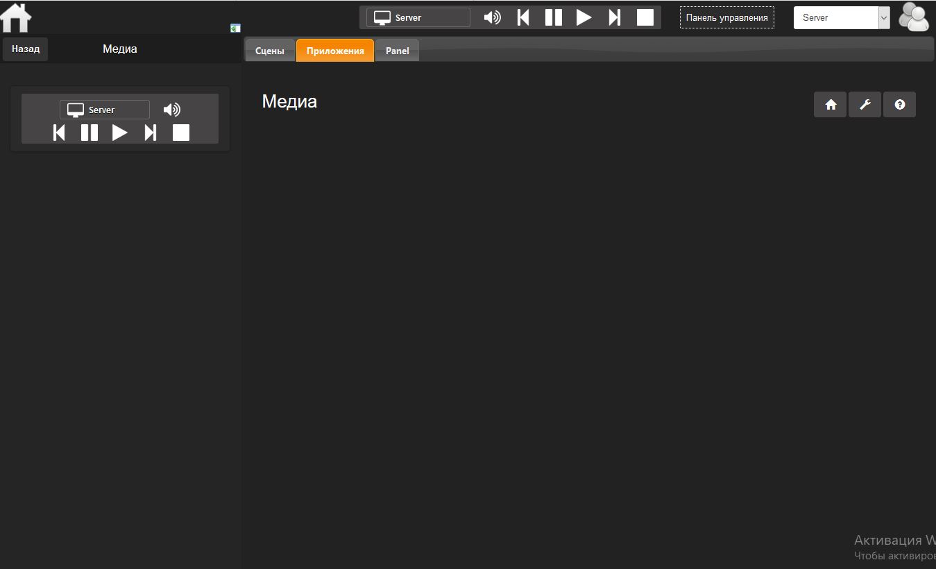

Долго пытался настроить проигрывание музыки через vlc плеер, ни как не получалось. Через данный модуль завелось, но в приложении Медиа пропало "Избранное", "Недавно проигранное" и остальное. Что делал: игрался с правами на папки и файлы, отредактировал вручную .htaccess, был не правильный вариант. МД установлен на Raspberry 3. Что не так сделал, как восстановить Медиа к прежнему виду?

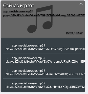

Подскажите, куда посмотреть, почему названия не дергаются?
Ноги растут похоже из модуля "Медиа".
Ответ разработчика:
Я больше не поддерживаю данное расширение, но PR принимаю. Так что если будут какие либо исправления - присылайте.
