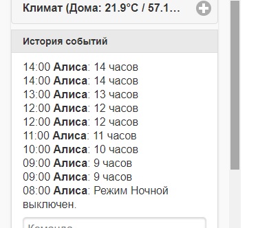

вроде только один раз в onNewMinute а говорит 2 разаkas5858 писал(а): Чт окт 18, 2018 8:47 pmПроще всего искать, заходим в Панель управления -> xray -> Structure или http://ip-вашего MD/print_all.php, если у вас браузер Yandex то нажимаем Ctrl+F в правом углу открывается поисковая строка, в нее вбиваете примерное название (метода, скрипта, объекта и тд) и просматриваете где оно у вас присутствует.Serega66 писал(а): Чт окт 18, 2018 7:18 pm и еще у меня Алиса стала два раза время говорить и ночью когда включен ночной режим один раз. Я примерно догадываюсь в старых версиях время вызывал метод onNewHour а теперь скрипт timeNow но пока не знаю что делать.
- 12345.jpg (170.04 КБ) 5568 просмотров
ура!!! кажется нашел дубль, но почему то в классе Timer свойство time метод onNewHour правда там был дважды прописан код для openweather подожду часок посмотрю результат
Нет не помогло. Кто нибудь встречал такую ситуацию когда только время по два раза произносится а ночью по одному, но как то странно через час или два.
- 333.jpg (44.1 КБ) 5531 просмотр
