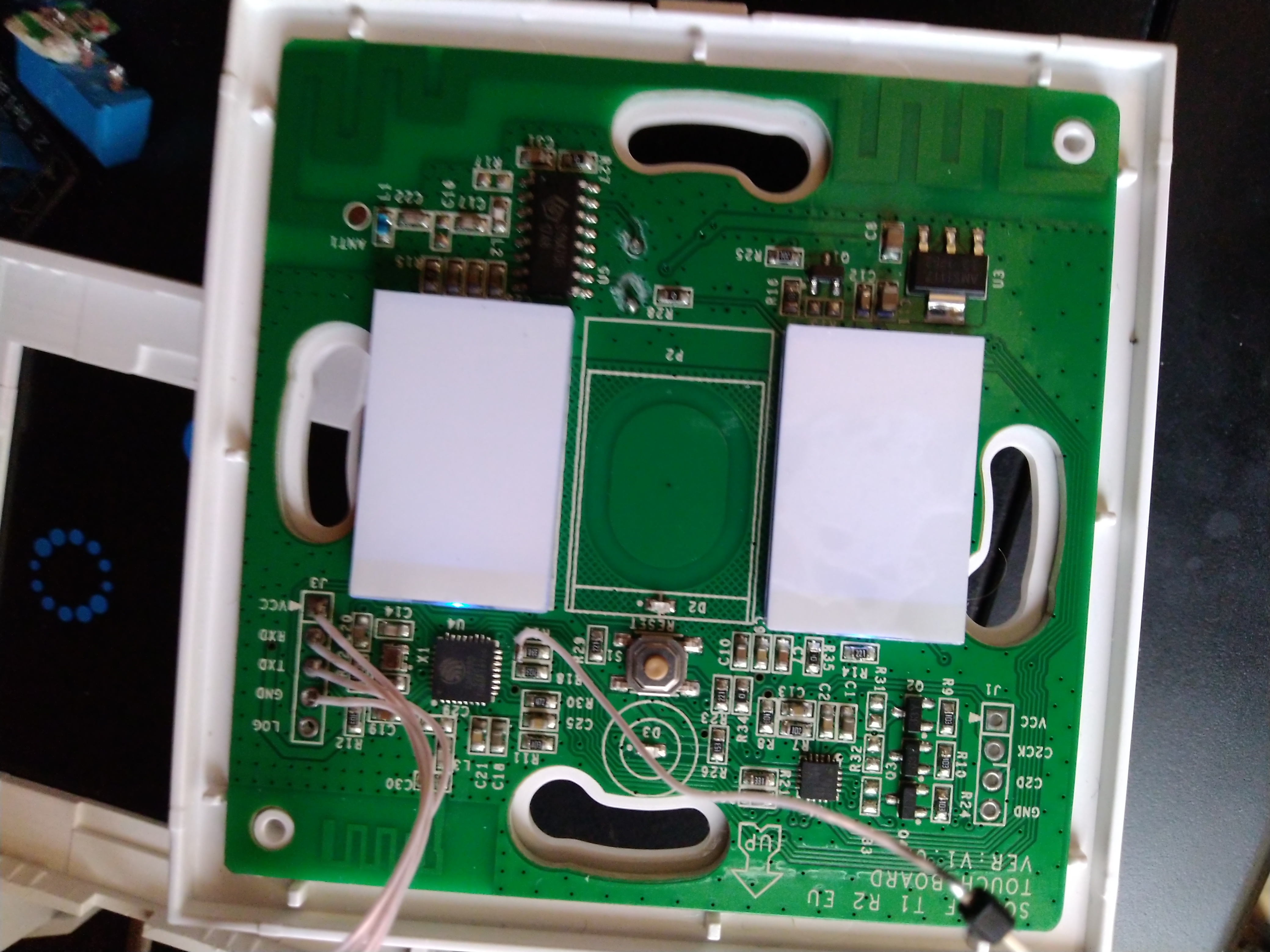

Добрый день. Помогите люди добрые! Приобрел sonoff t1 2 клавиши, естественно надо прошить под mqtt.
Беру прошивку с этого поста все работает четко только выключатель сам включается и выключается. То есть я заметил что так ведет себя первая клавиша (gpio0) к которой припаян провод для прошивки.

Провода все отпаяйте и всё заработает чётко. Наводки на gpio0.

Сообщение gnom2 »
Отпаял провод от gpio0. Пролежал целый день, ни разу не включился. Попробую поставить сегодня. Спасибо за подсказку.

Сообщение gnom2 »
Все отпаял. Установил его и в первую же ночь свет сам включился на gpio0. Напомню что sonoff t1. И самое интересное что на тасмоте то нормально все. Неужели это только мне так не повезло.

gnom2 писал(а): Вс ноя 04, 2018 9:18 am Все отпаял. Установил его и в первую же ночь свет сам включился на gpio0. Напомню что sonoff t1. И самое интересное что на тасмоте то нормально все. Неужели это только мне так не повезло.
Возможно вы используете активный флюс. Можно попробовать отмыть место пайки спиртом.
У Sonoff T1 есть поддержка RF. Может, какой-то радио-сигнал от соседа пошел и включил свет. На всякий случай лучше очистить память кодов. Но я забыл как это делается на Т1.

Сообщение gnom2 »
workpage писал(а): Пн ноя 05, 2018 1:02 pm
Блин походу понял в чем дело. Спасибо за подсказку. Я то свой флюс смыл, а вот китаец нет. На моем фото выше даже видно вокруг ног кварца (если это кварц конечно).
Так что разбирайте и мойте плату для начала!
