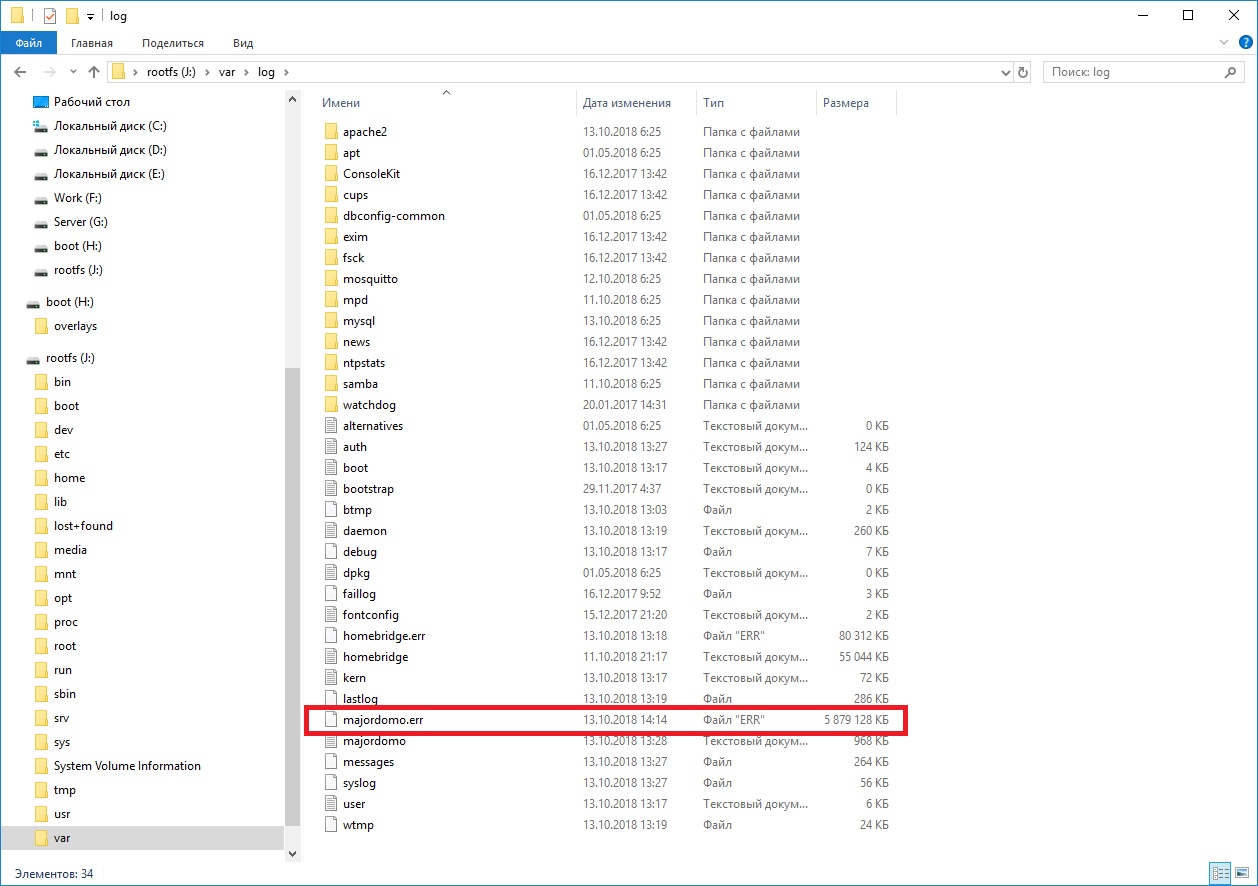

Уже давно пользуюсь системой на RPI3, постоянно обновляюсь и всё работало отлично. И вот однажды вылетела ошибка, что диск переполнен. Я решил найти что именно так забило диск? Вставил SD карточку в картридер и нашёл вот это:
При удалении вышеуказанных файлов и старта системы, они появляются заново. Как блокировать их повторное появление?
Есть какие-нибудь мысли?

kalina писал(а): Сб окт 13, 2018 3:42 pmКак блокировать их повторное появление?
Понять природу ошибок, которые пишутся в эти логи, и исправить их.

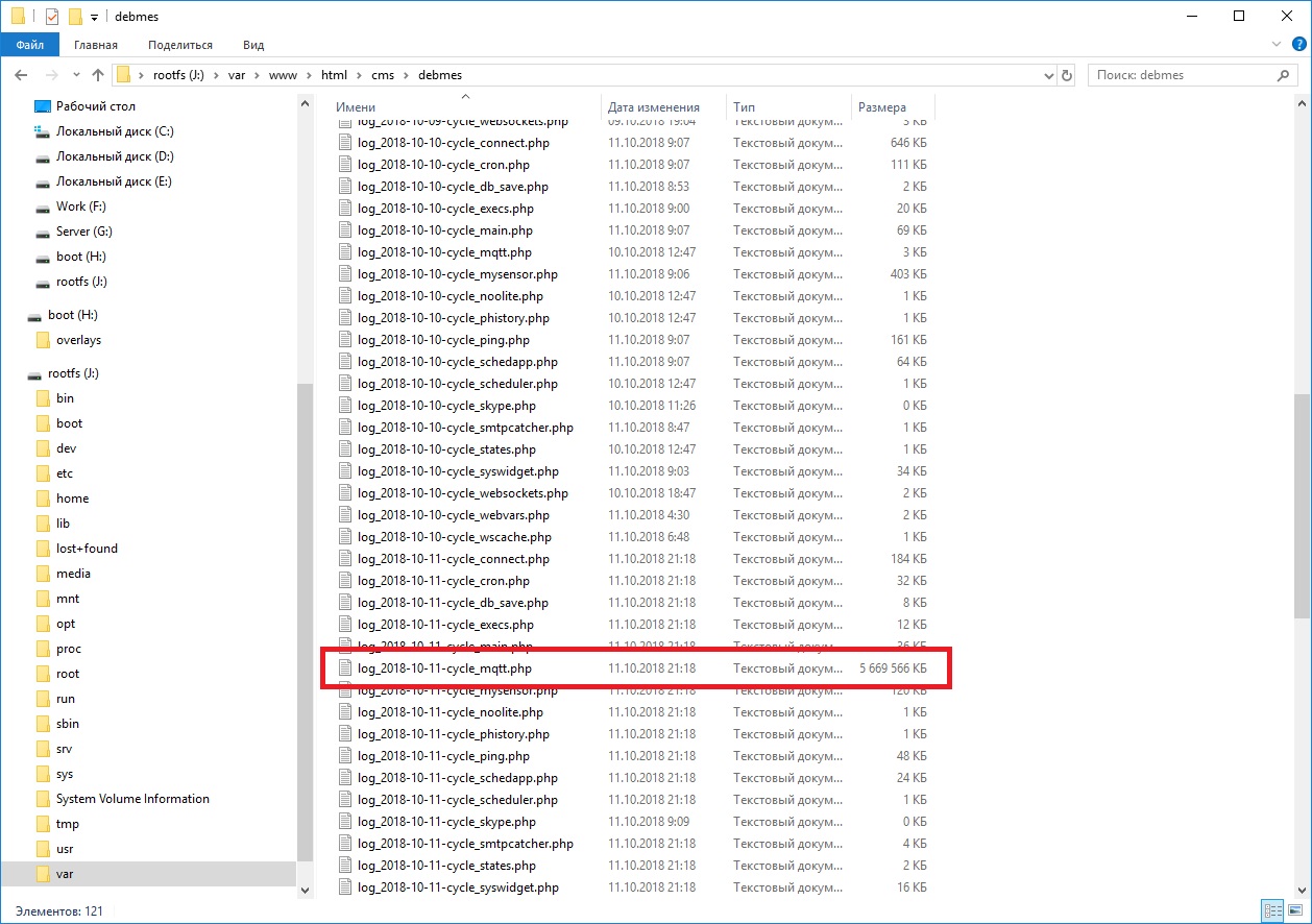

Короче удалось запустить систему - переименовал файл в cycle_mqtt__:
Далее переустановил модуль MQTT.
Короче пальцем в небо)) Пока всё работает, а вот причина не выявлена((

kalina писал(а): Сб окт 13, 2018 4:06 pm а вот причина не выявлена((
Ну как минимум надо было глянуть на содержимое лог файла.

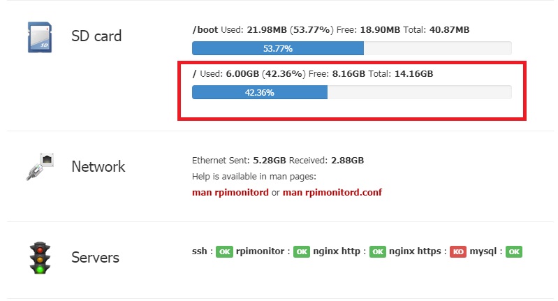

Ну как делаю я.
В крон поставил задачу 1 раз в 24 часа (ну мало ли.. вдруг нужно будет посмотреть логи) грохать все тут:
1. /var/www/html/cms/debmes
2. /var/www/html/backup (он мне нафиг не нужен при апдейтах системы, потому как стоит модуль backup с отправкой всего в облака)
3. /var/www/html/cms/saverestore
И стабильно всегда:
