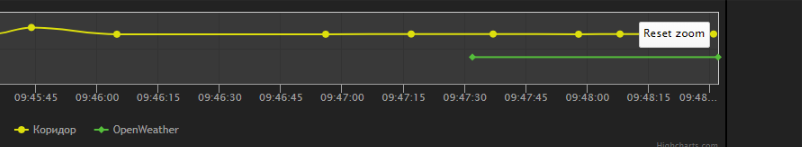

Выбор города починил копированием файлика с городами в каталог сервера. файлик брал отсюда
при этом история значений не сохраняется и на диаграмме показывается только отрезок в 1 минуту.
- 1.png (22.42 КБ) 5615 просмотров
Re: Проблемы, что возникли у меня как новичка
Похоже что не сохраняется история свойства. История значений настраивается в свойствах класса.
