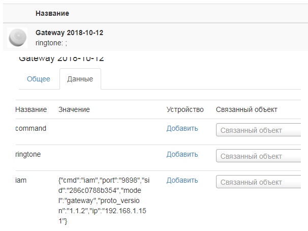

2.
см. скрин

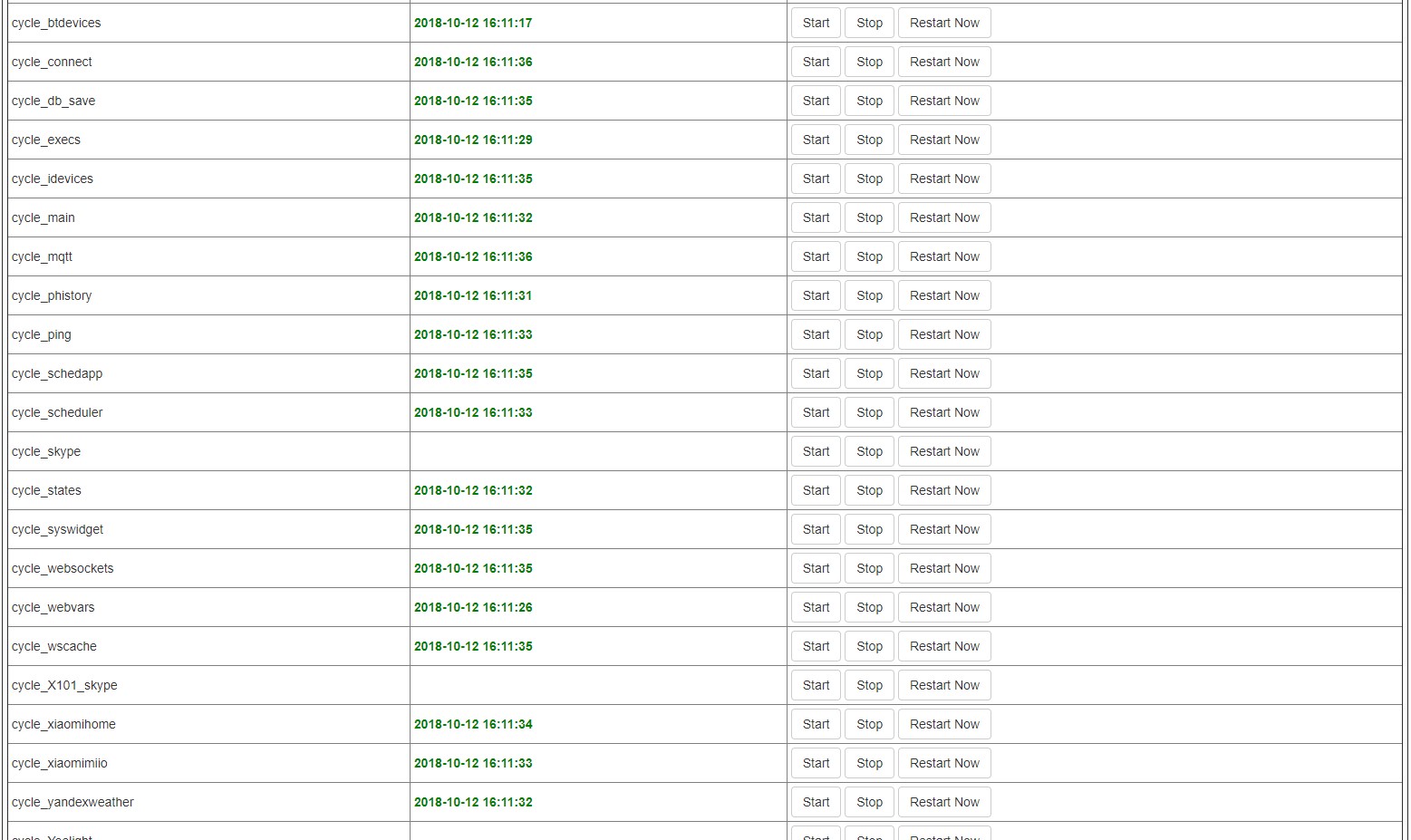

3.
см. скрин

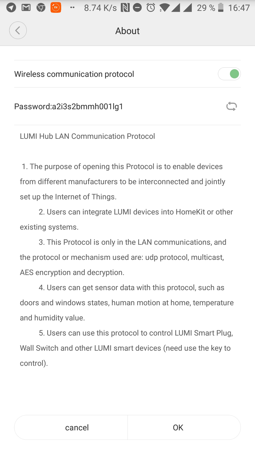

Хорошо. Теперь скрин из Михом, где видно активный режим разработчика и ключ.

skysilver писал(а): Пт окт 12, 2018 4:23 pm Хорошо. Теперь скрин из Михом, где видно активный режим разработчика и ключ.

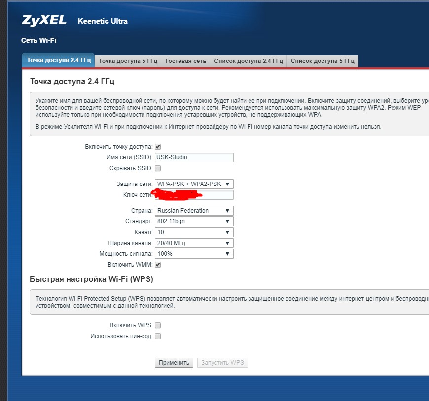

Изоляция wifi-клиентов на роутере выключена?
- так в процетированном вами тексте есть же = "fw_ver":"1.4.1_157" или вы о чем?
- честно говоря не знаю, так как в настройках роутера не видел такой настройки (скрин настройки вайфай сети приложил)

skorolenko писал(а): Пт окт 12, 2018 5:43 pm(скрин настройки вайфай сети приложил)
Установи в кинетик компонент захвата пакетов. Запусти захват пакетов, пожмакай на сяоми кнопки, порули подсветкой шлюза из михом, останови захват, скачай дамп траффика и скинь сюда.
