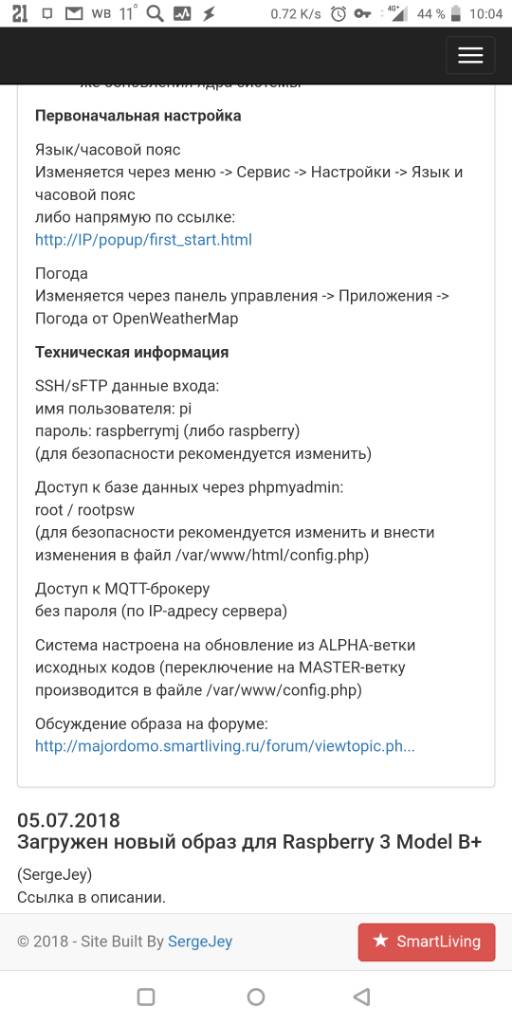

kas5858
Сообщения: 366
Сообщение kas5858 »
AKEB писал(а):
Александр282 писал(а): Чт окт 11, 2018 12:07 am Добрый человек подскажите где его удалить ? Система не запускается. поставил образ Rpi3 B+ , обновился и всё , загрузка виснит. :?
Зайдите на сервер по ssh
Там скорее всего Файлы лежат по пути /var/www/html/
А вообще Alfa версия предназначена для тестирования, и если вы не знаете как исправить ошибки или не хотите разбираться с такими багами, то лучше не ставить ее. Лучше использовать ветку master. Она более стабильна.
В базовом образе Сергея установлена по умолчанию Alfa версия. Если ее перевести как сделал я сразу в Master проблема не решается циклы падают.
Отправлено с моего ONEPLUS A5010 через Tapatalk
Изображение Connect

andrey040670
Сообщения: 473
Сообщение andrey040670 »
https://connect.smartliving.ru/tasks/20.html
Хотя там теперь вот это:
Техническая информация
SSH/sFTP данные входа:
имя пользователя: pi
пароль: raspberrymj (либо raspberry)
(для безопасности рекомендуется изменить)
Доступ к базе данных через phpmyadmin:
root / rootpsw
(для безопасности рекомендуется изменить и внести изменения в файл /var/www/html/config.php)
Доступ к MQTT-брокеру
без пароля (по IP-адресу сервера)
Система настроена на обновление из ALPHA-ветки исходных кодов (переключение на MASTER-ветку производится в файле /var/www/config.php)
Я ранее его ставил и ручками переводил в альфу.
