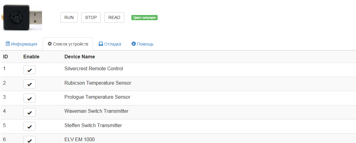

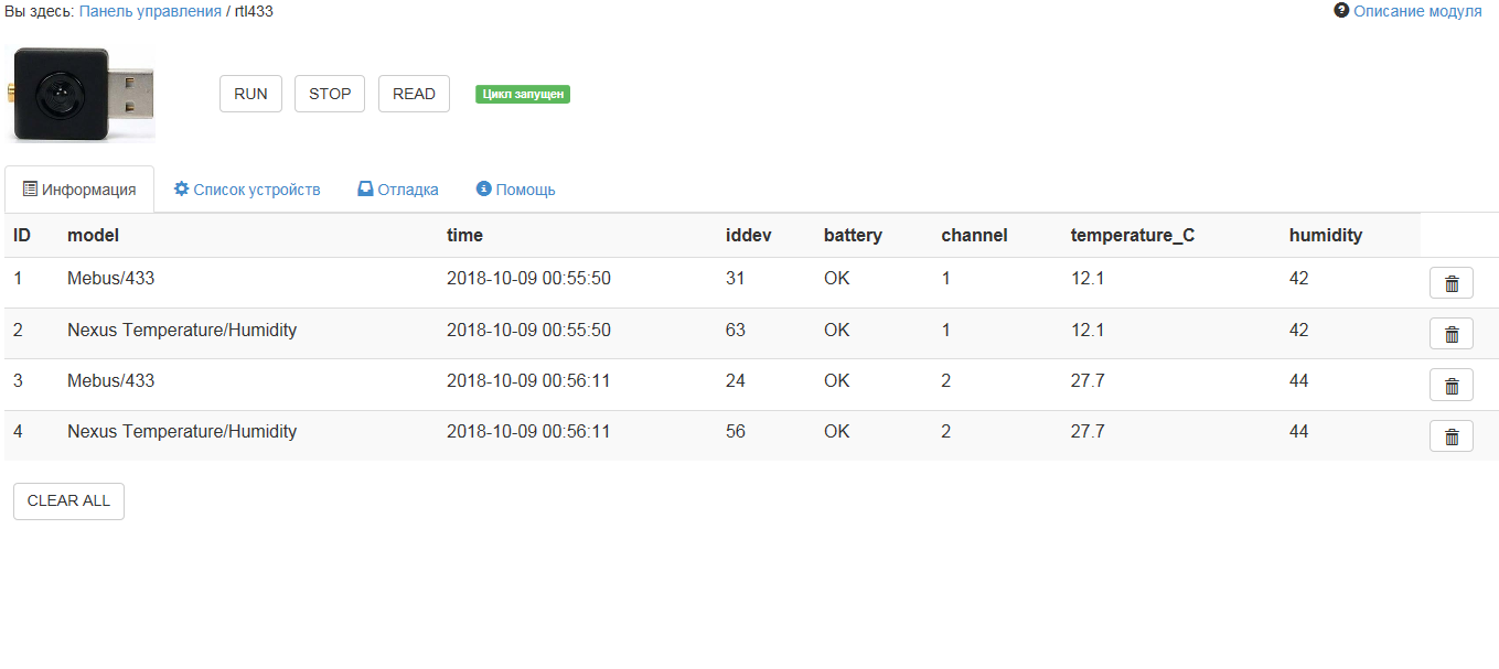

Потихоньку модуль обрастает функционалом
Кстати, список поддерживаемых устройств впечатляет.
